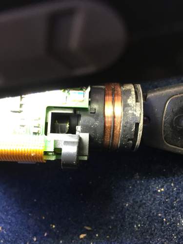

Also das Zündschloss ist freigelegt .
Nur leider kann ich es nicht herausnehmen .
Die Rosette ist abgedreht .
Es ist ziemlich eng da unten .
Eine MB ausbauanleitung wäre super .
Nochmal ein paar Informationen zum Wagen .
W202 C180 Baujahr 1999. Automatik
Motornummer 111921 12 080107
Getriebe 722602 01 115359
Da ist so grauer metallischer Kasten mit einem Stecker der will sich nicht lösen lassen .
Der hat eine Schraube mit selbstsichernder Mutter aber nachdem die Mutter gelöst ist lässt sich die Schraube nicht rausziehen die hat auch einen komischen Kopf und ist in dem Kasten bündig versenkt Sie bewegt sich ein paar Millimeter kommt aber nicht raus
Also ich halte das Schloss nun in den Händen .
Nun sehe ich das der Drahtzug eine Plastiknase bewegt dieses Plastikteil geht ins Schloss und bewegt etwas im inneren und zwar ziemlich genau 10 mm geht das Teil vor und zurück .
Ob wohl ein Problem im inneren des Zündschlosses vorliegt weiß ich nicht .

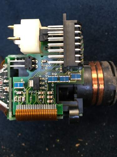

Hab das Schloss aufgeschraubt .
Verrückt wieviel Elektronik da drin ist .
Ich bin der Meinung das dieser Drahtzug der in das Schloss führt nur dazu da ist das abziehen des Schlüssels zu verhindern .
Das ist wohl nur eine Verdrehsicherung .
