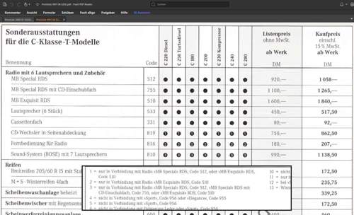

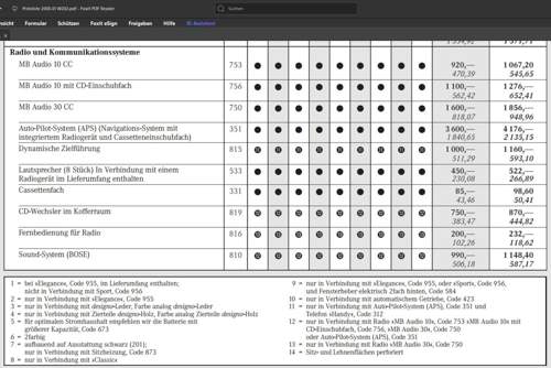

  • Elegance oder nicht hat beim W202 nix mit der Radioausrüstung zu tun
  • Es gibt kein Teilaktivsystem ab Werk im W202 - zu keinem Zeitpunkt
  • Selbst beim Vormopf gab es nur "810 Sound-System", dort noch ohne Herstellernennung
  • Jedes Radio kostete Aufpreis, immer (dann waren aber auch immer 6/8 Lautsprecher inkludiert, je nachdem ob T-Modell oder Limousine)
  • Selbst die Radiovorbereitung kostete anfangs Aufpreis - dafür gab's dann neben der Antenne (537 mechanisch oder 538 automatisch) aber nur Frontlautsprecher... 812 Hecklautsprecher erst gegen weitere 425,50DM
  • Beim Mopf (PL 1997-06) waren dann Antenne sowie Verkabelung und Abdeckungen für 6 (Limousine 8) Lautsprecher Serie
Ich bleibe in Sachen Soundsystem dabei... entweder alles (Verstärker mit BOSE-Lautsprechern rundum) oder nix (rein passive Lautsprecheranlage). Wir sind hier zum Glück nicht bei Audi, wo die depperten Ingenieure die murksigen hinteren Breitband-Türlautsprecher (Hutablagen-"Woofer" gab's auch da nur bei der Limousine, leider wieder nicht frequenzgefiltert, also auch Quatsch) über Verstärker ansteuern und das Komponenten-Frontsystem nur übers Radio dudeln ließen.
Gar keine Lautsprecher ab Werk zu haben war allerdings auch noch möglich, dann bist du dem ausgeliefert, was da mal in Eigenbau abgeliefert wurde.
