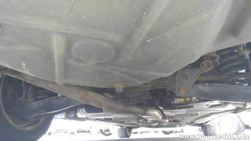

war heute bummeln und bin über einen W202 240 gestolpert. BJ 98, unter 100tk gelaufen.
Mal soweit unten geschaut.
Gewisse stellen haben Rost, Differenzial schwitzt.
Was würdet ihr sagen. Von außen steht er gut ( ist schön, aber nicht ausschlaggebend )
Bin am überlegen, ob ich mal weiter nach haken soll, so dass man sich noch ein besseres Bild machen kann

Spannend ist der Zustand hinter den Schwellerverkleidungen.
Und wichtig ist, dass Federdome und Integralträger(weiß nicht ob das beim 202er ein Problem war, beim 210er aber schon) rostfrei sind bzw nicht durchgegammelt sind. Und in meinen Augen haben die Bilder schon gezeigt, dass dieses Exemplar wohl nicht den besten Unterbodenschutz ab Werk bekommen hat. Klar, es ist zwar schon 20 Jahre alt, jedoch ist es extrem wenig gelaufen. Besonders das letzte Bild, auf dem zu sehen ist, dass irgendeine Stange hinter der Feder durchgerostet ist, würde mir (an deiner Stelle) zu denken geben.

Danke, ja, die Federdome, konnte ich leider nicht erreichen, wenn Zugang zum Lenkrad, dann sicher anschauen.
Stange hinter der Feder ist die Achswelle Fahrrerseite.
Schwellerverkleidung abbauen, ist wohl etwas schwierig beim Händler.
Das stimmt. Aber wen du ihn aufbocken kannst, kann man wenigstens dahinter schauen, so weit wie möglich eben.
Wenn er billig ist, ist das Risiko nicht zu hoch.
Hat er denn frischen TÜV? Heißt zwar nicht, dass er dann keine Löcher hat, aber dann kannst du ihn wenigstens legal fahren.
EDIT: So rostig wie die Stoßdämpfer aussehen, sind es wohl noch die ersten, also auch bald fällig, wenn das nicht schon der Fall ist. Nicht, dass sie durchrosten, aber nach ca. 150.000 km merkt man deutlich, wenn man neue einbaut, auch wenn die alten noch unauffällig waren.

Wenn man sich die Fotos so anschaut, was mich nachdenklich stimmt, der Rost bei den Gummitüllen, wenn es schon so blüht, denke ich, ist das Blech schon durch. Viele Rosttypische Teile hab ich noch nicht gesehen, war halt Sonntag.
Preislich sehe ich den Wagen als zu teuer an. Klar das Gesamtpaket sollte stimmen. Aber wenn man anfängt zu rechnen, und dann noch das und das reinstecken. Vieles kann man noch selber machen, alles aber auch nicht, schweißen kann ich leider nicht, und diese arbeiten sind nicht billig.
Wenn ich den Wagen halten und nicht nur bis zum nächsten TÜV nur fahren.

Mehr als 800 - 1000,-€ ist der 202 des TE aber auch nicht wert. Was nutzt eine niedrige Kilometerlaufleistung, wenn der Rost sich so, wie in diesem Fahrzeug, schon breit gemacht hat. Das vernünftig und nachhaltig zu sanieren, würde mehrere tausend Euro kosten. So, wie das Auto jetzt dasteht, ist es nur als Restverbrauchsauto tauglich. Tüv abfahren und in die Presse. Wer auf Werkstätten zur Sanierung angewiesen ist, hat mit einem solchen Auto, ein Fass ohne Boden. Das ist allenfalls was für nen Hobbyschrauber, der viel selbst machen kann und sich nicht an einer kargen Ausstattung und der fehlenden Farbe stört.
So viel Rost hatte mein 300,-€ -Auto mit der dreifachen LL und mit nem halben Jahr Rest-TÜV nicht.
Jürgen
@klamann15 schrieb am 14. Mai 2018 um 08:49:55 Uhr:
Ehrlich gesagt, ich sehe den Preis eher bei max. 1000 Euro.
Für meinen 2000er E240 Elegance mit LPG, Leder, usw. sehr guter Zustand, hat mir ein Kärtchenhändler 800 Euro geboten.
Irgendwie passt der KM- Stand und der massive Rost am W202 nicht zusammen.
Meine E- Klasse hat 260TKM drauf und hat so gut wie keinen Rost.
Also Rost, hat zunächst nichts mit Kilometern zu tun.
Dann gibt es zusätzlich noch einige bei denen die Rostvorsorge unterirdisch ist.
Es ist schon möglich dass ein 202 mit wenigen Kilometern so daherfault.

Danke für Eure Meinungen, für mich hat sich der Wagen erledigt.
