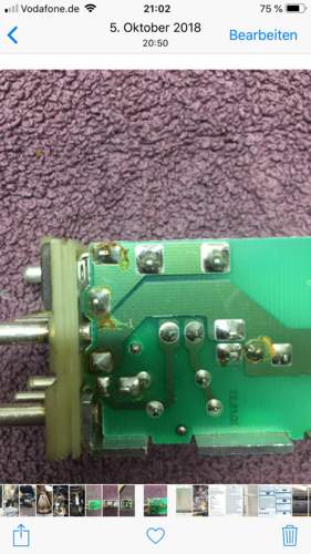

da gibts echt ne Menge Möglichkeiten oder Verursacher. ich hatte kurzzeitig auch ein ähnliches Problem und bei mir war es dann der ÜSR. Bei meinem 2,0. Es kommen aber auch z. B. Verteilerkappe(Feuchtigkeit wenn Riss), Zündkerzen, oder Kaltlaufregler in Frage. Ich war dann bei TE in der Lerchenau und bin bisher sehr zufrieden dort. Vielleicht klappts ja dort 😉 LG Alex

Das ÜSR und Zündspulen sowie Verteiler würde ich mal ganz genau kontrollieren.
ÜSR: am besten Platine kontrollieren auf Oxidation / Spuren von Feuchtigkeit, ggfs. durchmessen

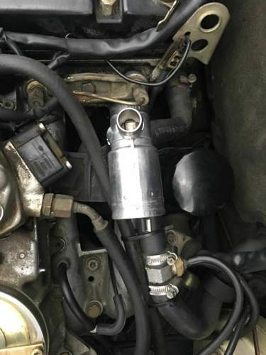

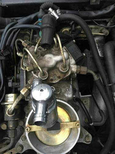

Ist das Kaltstartventil bzw. die Stromversorgung dahin überprüft worden? Nicht zu verwechseln mit dem Kaltlaufregler.. Das silberne Ding dort auf Bild 1 im eingebauten Zustand ist das Kaltstartventil. Um das zu finden muss der komplette Luftfilter runter und dann sitzt es hinter dem Mengenteiler.
Kurz zum ÜSR, das hat eine Sicherung. Ist die ok?

Ich hatte ähnliches Problem! Der Benzer sprang schlecht an... ÜSR getauscht und keine Probleme mehr gehabt! Gibt es günstig in der Bucht. Gutes Gelingen!

Das Auto ist schlecht bis gar nicht angesprungen... ich hatte Zündkerzen vermutet, dann aber mal das Relais getauscht. Und siehe da, läuft! Einfach mal bei ebay Kleinanzeigen W201 Überspannungsrelais eingeben, da wird bestimmt eins angeboten.
Im Motorraum die Batterie ausbauen. Richtung Frontscheibe sitzt es. Ist nicht schwierig, einfach altes ausstecken und neues einstecken.
Also die Sicherung ist’s da schon mal nicht
Batterie raus, dahinter ist eine Plastikabdeckung Richtung Innenraum.. Die entfernen und dahinter findest du das Relais (meist silber mit rotem Deckel wo eine oder zwei 10A Sicherungen drin stecken)
z. B. https://www.te-taxiteile.com/.../...bs-fuer-mercedes-w124-w201-w202-sl
https://www.motor-talk.de/.../kleine-lehre-zum-uesr-thema-t862858.html
ja....lies in dem Link nach.....dann weiss man...man sollte sich das mal anschaun
weitere mögliche Ursachen:
- defekter Temperatursensor
(lässt das Motorsteuergerät über das KPR das Kaltstartventil ansteuern)
- defektes KPR (hat den direkten Draht zum Kaltstartventil).
Gruss
Axel
Deshalb schrieb ich schon das die Spannungsversorgung zum Kaltstartventil geprüft werden muss. Zündung ein, am Stecker messen.
Es müssen 12V anliegen. Wenn ok, Ventil ausbauen,
und prüfen! Wenn keine 12V ankommen ,dann
Ursache ( Sicherung, KPR prüfen, Kabelbruch) herausfinden
