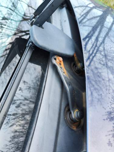

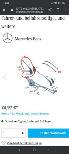

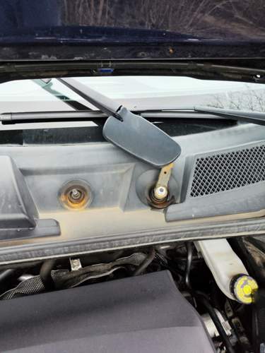

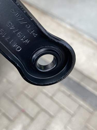

Moin, mir ist eben während der Fahrt der Wischerarm vorne um die Scheiben geflogen, vermutlich ist der so verrostet gewesen.
Nun suche ich im Internet wie verrückt nach Ersatz, leider ohne Erfolg.
Kann mir jemand helfen mit einer Artikelnummer? 🙂
Falls das wichtig ist AMG Line Facelift 2016

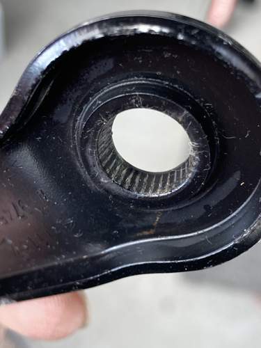

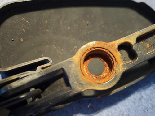

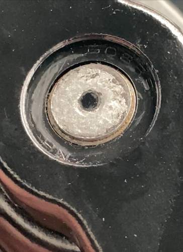

Moinsen, mein alter W176 hatte auch an der selbe Stelle gerostet. Ich habe das ganze Jahre lang mit Rost Stopfer gepflegt. War vielleicht nicht der Sinn aber hatte die selben Probleme. Hat aber bis zum Verkauf letztes Jahr gehalten.
mir ist es noch frühzeitig beim wischen aufgefallen, das was mit dem Wischarm nicht ok ist.
Man kann es auch von außen an den Rostspruren erkennen, das langsam das Lager dahin rostet.

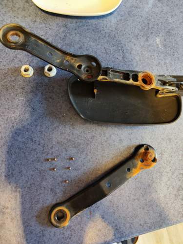

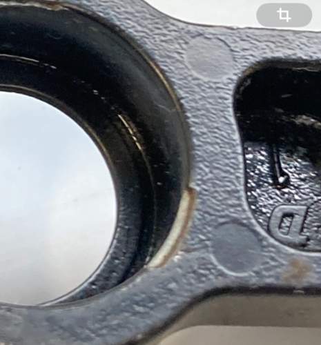

Ich habe dann ein neuen Arm verbaut und den alten instand gesetzt / neu gelagert.
Die Lager sind am Bolzen fest verbördelt, nicht für eine Reparatur gedacht.
Ich habe dann ein Gewinde in dem LagerBolzen eingebracht und mit einer eingeklebten Senkschraube das neue Lager verschraubt.
Der Lager Außenring wird auch am Arm leicht verbördelt. Man kann es hier recht gut erkennen: https://www.motor-talk.de/.../img-20240217-131314-jpg-i210806550.html
Jürgen
Sichtbar defektes Lager mit viel spiel
Lager abziehen
Lager Außsenring Befestigung

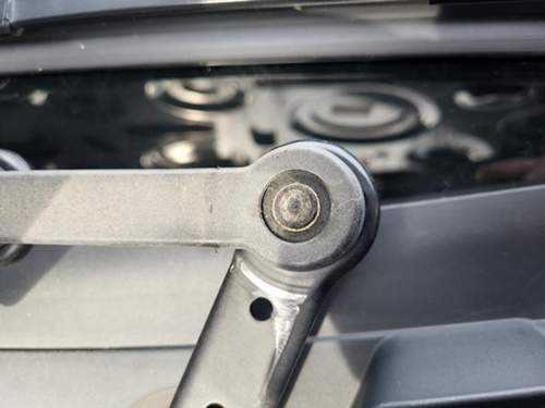

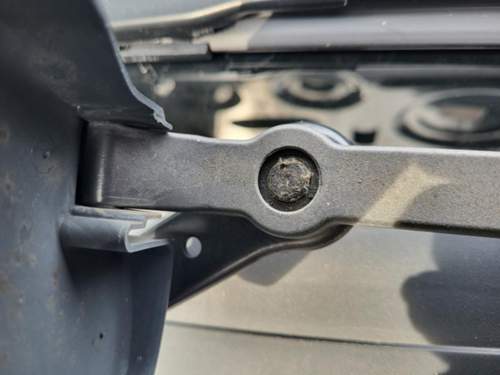

Wischerarm hat bei meiner Freundlichen Vertragswerkstatt 162,25-€ mit Steuern und ohne die Kunststoff Abdeckung gekostet, gewechselt habe ich ihn selbst.
Bemerkt habe ich den Schaden am Wischerarm beim wischen, er hat leicht geruckelt, besonders beim wechseln wenn er wieder zurück gefahren ist, und auch leichte Klack Geräusche gemacht.
Es fällt einen nur auf wenn man sein Auto genau kennt, ich habe ihn jetzt 11 Jahre.
Wenn ein Lager einmal anfängt zu rosten und nur noch mit Wasser geschmiert wird, wird es dann in kurzer Zeil zermalhlt.

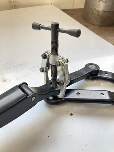

Zum selbst wechseln des Wscherarm ist es zum Vorteil wenn man einen Abzieher hat. 20€ im Baumarkt.

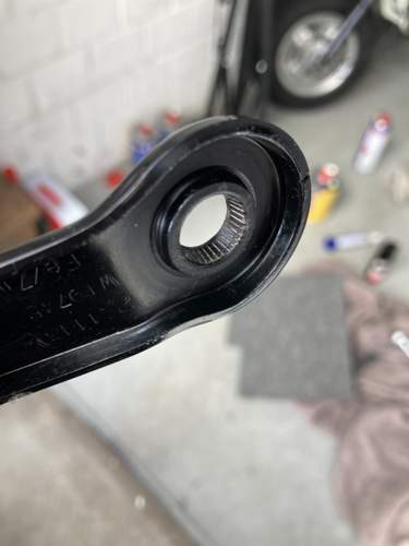

Ich habe mal zwei Videos hochgeladen vom Lagerschaden am Wischerarm.
Einmal das Lagerspiel im eingebauten Zustand, eigentlich kaum sichtbar aber bemerkbar und einmal im ausgebauten Zustand, schon sehr sichtbar. Es war auch nur das eine Lager defekt, das wird auch wohl am meisten belastet.
https://www.youtube.com/shorts/B40WbM6nJ5U
https://www.youtube.com/shorts/Ibgef6TsbBc
Vor dem Abziehen vom Arm, habe ich mir die Einbau-Position gemerkt, ausgemessen.
Die Wischeraufnahme hat ein Vielzahn, der Wischerarm aber leider nicht, um so wichtiger war für mich die Wischer-Position, es vorher ausgemessen zu haben.
Jürgen
