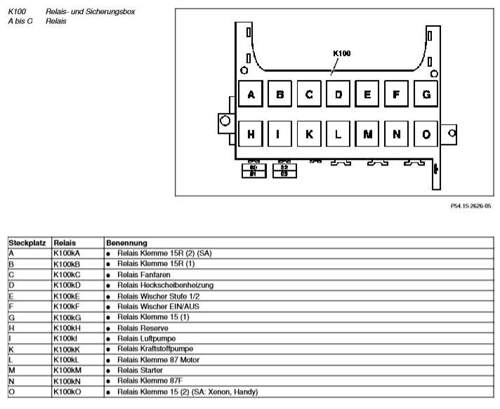

Meine A-Klasse (W169, Benziner) hatte in letzter Zeit sporadische Startprobleme. In solchen Fällen reagierte das Fahrzeug beim Drehen des Zündschlüssels überhaupt nicht – es war quasi "tot". Nach einiger Zeit ließ es sich dann plötzlich wieder starten.
Während der Fahrt traten ebenfalls sporadisch Fehlermeldungen auf, unter anderem:
ESP-Fehler
Blinker vorne links defekt (obwohl der Blinker tatsächlich funktionierte)
Nach dem Ausschalten und erneuten Einschalten der Zündung waren diese Meldungen jeweils wieder verschwunden.
Aktueller Zustand:
Das Fahrzeug startet nun gar nicht mehr. Beim Startversuch ist lediglich ein Klacken aus dem Motorraum zu hören – der Anlasser dreht nicht.
Bereits geprüft:
Batteriespannung: 14 V
Relais: geprüft und vorsorglich ersetzt
Sicherungen: überprüft
Masseverbindung überbrückt. Batterie-Minus mit Motorblock mit Starterkabel verbunden
Spannung an der Dreifachsteckverbindung im Batteriefach, lila- weißes Kabel (vermutlich Ansteuerleitung für den Anlasser): gemessen 11,5 V
Frage:
Müsste an diesem lila Kabel nicht eine Spannung von mindestens 12 V anliegen?
Und was wären sinnvolle nächste Schritte zur weiteren Eingrenzung des Fehlers, bevor der Anlasser ausgebaut oder der Motor abgesenkt wird?
Vielen Dank vorab für eure Unterstützung!

Wenn du Relais'sss (kleiner Scherz durch Ez/Mz = Einzahl/Mehrzahl) ausgetauscht hast,
um welche handelte es sich bitte ?
Den Plan der Relaisbox hänge ich dir unten dran, und ab jetzt kommt mglw. Richtung in die Geschichte.
Betonung vorerst auf ... möglicherweise.
T245-w169-relaisbox-relaiskasten
Spannung an der Dreifachsteckverbindung im Batteriefach, lila- weißes Kabel (vermutlich Ansteuerleitung für den Anlasser): gemessen 11,5?V
Wenn man da schon dran kann man auch Lila-Weiß mit Strom beaufschlagen.

@db-alt schrieb am 2. Mai 2025 um 19:22:53 Uhr:
Genau das war der richtge Hinweiß:
Es gibt im Batteriefach ein Kabelklemme. Dort gibt es ein Lila Weißes Kabel. Wenn man auf das Kabel direkt 12V gibt, kann man einfach prüfen ob der Anlasser dreht. Das ist bei mir der Fall. Daher liegt die Fehlerursache am elektr. Zündschloss
