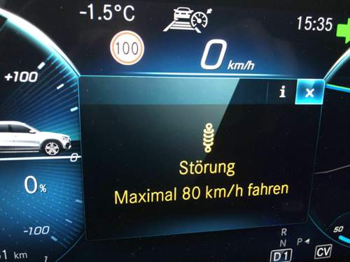

Sodalla...einmal ein kurzes Update zu den oben beschriebenen Fehlern...
Fehler 1 - Luftfederung außer Betrieb:
GLE vom Bruder war vorgestern in der Werkstatt - wie schon gesagt, Fehlermeldung war übers Wochenende wieder verschwunden, voller Federkomfort wie es sein sollte...
Fehler wurde von der Werkstatt ausgelesen => Störung des Steuergerätes
Vorgang der Fehlerbehebung => Softwareupdate
Anmerkung meines Mechanikers:
Fehler kann vom Kunden selbstständig resettiert werden - Vorgang wie folgt:
1. Zündung aus
2. Fahrzeug von außen mit Schlüssel versperren
3. Schlüssel auf Wischerblatt legen
4. 3-5 Minuten warten - bestimmte Steuergeräte werden resettiert (Fehler wird aber im Steuergerät abgespeichert)
5. Fahrzeug aufsperren
6. Fahrzeug starten
Wenn der Fehler mindestens 3x auftritt, dann wird von MB ein neues Steuergerät verbaut

Sodalla...jetzt ist auch mein GLE davon betroffen...
Am Freitag auf der Heimfahrt nach ca. 2 km Fahrt...Störung der Luftfederung - max 80 km/h fahren...!!!
Wagen abgestellt, Tür auf/zu und Motor neu gestartet...keine weiteren Probleme...
Heute morgen auf dem Weg zur Arbeit wieder das gleiche Problem...gleich zweimal innerhalb von 5 km...und die Deaktivierung der Luftfederung erfolgt ausgerechnet im Curve-Mode in einer scharfen Kurve...mann mann mann...da wird dir ganz anders, wenn der Wagen durch die Fliehkräfte zurückschaukelt und aufgrund der fehlenden Federung komplett schwammig daherkommt...
Wieder Fahrzeug abgestellt und neu gestartet, Fehler wieder weg... Jetzt wird er mal am Sonnerstag in die Werkstatt zum Service A gestellt und da soll mal der Fehler ausgelesen werden...das ist ja echt net mal so ungefährlich...
Werd euch dann wieder berichten was seitens MB geplant wird...anfangen wirds mal wieder mit einem Softwareupdate....
1. Zündung aus
6. Fahrzeug starten
