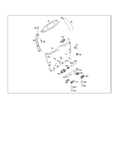

Hier im Forum, meine ich, gibt es eine Anleitung zum Ausbau...
Du wirst dir aber beim Freundlichen ein Tüte Plastikdübel kaufen müssen (Die Brechen meist beim Ausbau)
Als erstes muss die komplette Verkleidung der Hecktür raus - wie geschrieben sind Plastikdübel
Verkleidungen
Keinerlei Schrauben?
Am Schoss schon und bei den Seitenverkleidungen.
Wenn du die Verkleidung weg hast , siehst es

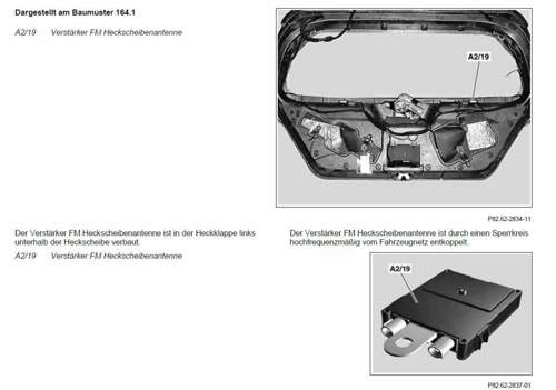

Hab noch was:
Ist zwar über die Heckantenne, siehst aber unten das Schloss
Das Schloss vom E-Klasse Kombi W211 passt bis auf die Kugel von der Notentriegelung 🙂 Tipp wenn Du bei E**Y schaust
