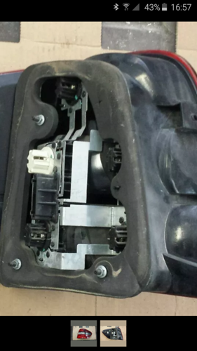

Ich verstehe nicht, wo gibt es zwei Stecker pro Seite?
20160301-170244
Screenshot-2016-03-01-16-57-45
Themenstarteram 1. März 2016 um 16:13
@DR66 schrieb am 1. März 2016 um 17:07:54 Uhr:
Ich bin gerade unterwegs mit dem Zweitwagen. Sobald ich zuhause bin, werd ich ein paar Bilder posten, wie die bei meinem aussehen. Dann kann man sich das auch besser vorstellen und man sieht dann auch, das vom ML aus 2 Stecker in die Serienleuchten gehen...
Bis später ??

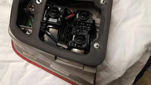

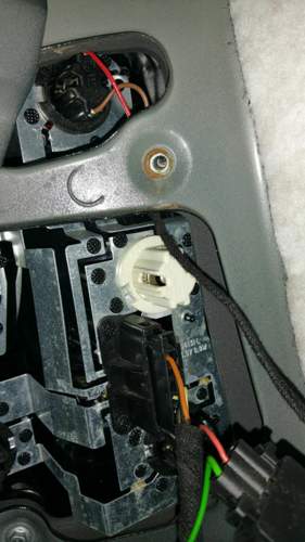

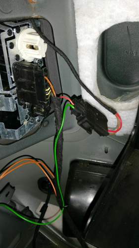

Themenstarteram 1. März 2016 um 16:35
Also leute, wie gesagt hier die Fotos.
Beim zweiten bild sieht man wie das kabel vom stecker nach oben geht
20160301-173024
20160301-173126
Das ist ein rep-satz für Bremslicht, mehr nicht
Also deine Leitung für Bremslicht ist unterbrochen, zusammen löten
