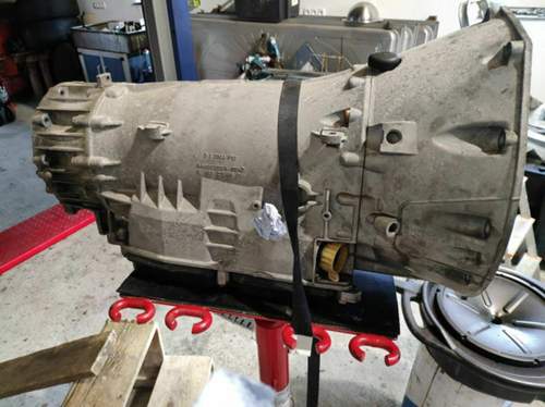

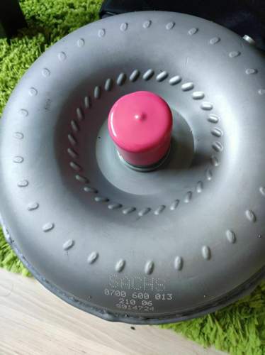

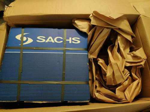

Zuerst ist das Getriebe nochmal raus gekommen. Der Wandler von Hermmans ging mir auch die Nerven.
Dann gab es einen neuen Sachs Wandler. Der echt toll ist und es fährt sich auch toll.
Und nach dem das Getriebe schon mal draußen ist und ich die Panzerkette eh tauschen wollte. Hab ich das VTG gleich neu gelagert. Und es hat es auch gebraucht. Man hat den Lager die Laufleistung angehört 🙂 Verbaut wurden wie auch Original SKF Lager. War eigentlich einfacher als gedacht. Man muss nur alles gut Dokumentieren beim Zerlegen.

Getriebe
Sachs Wandler
Sachs Wandler

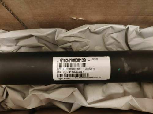

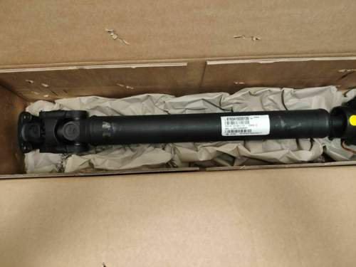

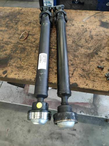

Die vordere Welle gab es noch Original neu.
Der Wischer Motor hat nach knapp 2 Jahren auch den Geist auf gegeben. FEBI wichtig ist das GERMANY drauf steht. Das Getriebe hat sich in Luft auf gelöst.
Ja war viel Arbeit in der Vergangenheit.
Welle neu
Welle neu
Neu vs alt
