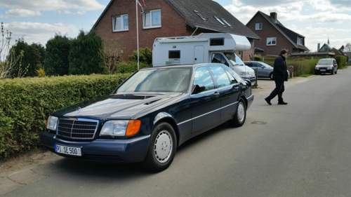

Endlich mal ein 140er mit einer vernünftigen (Voll) Ausstattung [Bild]
