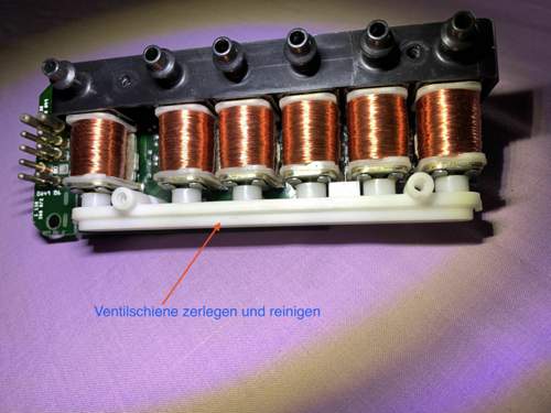

Hallo Fitzraldo 1,
bei meiner Pumpe geht ca 1bar im Ventilblock der Pumpe verloren. Wie kann man den Ventilblock reinigen?
Am Ventilausgang kommt nur 1,2 bar an. Wenn ich direkt an der Pumpe messe liegen 2 bar an.
Gruß Wolfgang
Hallo Wolfgang,
Ventilblock total auseinandernehmen und vom Feinstaub reinigen.
Welche Pumpe hast Du ? Bosch oder Hella ?
Es gibt verschiedene [englishsprachige] YouTube Videos im Netz.
Brett Allison hat die Reparatur der Bosch Pumpe beschrieben.
Must Du mal in Google suchen unter dem Thema: Mercedes Closing assist pump oder soft close.
Mikroventile ausbauen und reinigen.

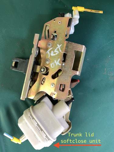

Hallo zusammen! Zuerst vielen Dank an alle wegen mein erste Problem ( Kofferraum öffnen)...ich habe überbrück mit neue Batterie und ich habe es auf gekriegt...Aber jetzt habe ich ein andere Problem mit kofferraum zuziehilfe bei meine S 500 coupe bj 1998...also...er zieht halbwegs und dann macht ein Klack Geräusch und geht wieder zurück...dann bleibt kofferraum Deckel ca 1 cm oben... ist das Schloss kaputt? Wo finde ich so was ?
Das Schloss dürfte mit an Sicherheit grenzender Wahrscheinlichkeit nicht kaputt sein. Es ist sehr robust aus Metall gemacht.
Ich nehme an du hast entweder eine schwache ZZH (Zuziehhilfe) Pumpe oder das Vakuumelement im Bild 1 ist gerissen und hat eine Undichtigkeit. Von einem Zischen beim Schließvorgang im HD Bereich hast du nix gesagt.
Wenn du auch Softclose (ZZH) für die Vordertüren hast und die Pumpe ist schwach solltest du auch beim Schließvorgang der Türen einen lahmen Schließvorgang sehen - hast du aber nicht erwähnt.
In der Werkstatt - wo Geld verdient werden soll - wird man wahrscheinlich zuerst die ZZH Pumpe ansehen. Sie befindet sich im Kofferraum hinten links oben unter der Hutablage.
Die Leitung HD (Heckdeckel) wird abgezogen und dann mit Vakuum beaufschlagt. Ein leckendes Vakuumschließelement (siehe Anhang) macht sich bemerkbar wenn der Vakuumdruck nicht aufgebaut werden kann.
Durch Umkehr von Vakuum auf Druck kann man jetzt mit dem Testgerät das Softcloseelement prüfen ob am HD ein Zischen zu hören ist. Wenn beide Tests i.O. sind liegt das Problem an der Pumpe.
Am Pumpenanschluß HD kann man jetzt prüfen, ob ausreichend Druck vorhanden ist um die Türen + HD zu schließen. Es sollte mindestens 2bar sein.
Um den Schließvorgang einzuleiten bei offenem HD die Schließklaue in die Vorraste drücken. Schließvorgang sollte dann beginnen.
Hallo! Also..ich habe es das mit den schliesklaue probiert und gesehen das der "Nasse " fangt an zu ziehen dann springt wieder raus und mach Klack...und dann macht die Luft so ein zischt Geräusch...ich guck morgen die Pumpe.. Die beiden Türen ziehen...normal denke ich...und die ziehen ein bisschen zu weit rein dann kommen wieder halbe Zentimeter raus zu das end Position...
Zischen im Heckdeckel bedeutet, daß das Leck im HD ist. Also dort anfangen und nicht an der Pumpe.
Du must jetzt die HD Verkleidung abmachen und dir das Schloss ansehen.
Wahrscheinlich ist das Softcloseelement gerissen und leckt.

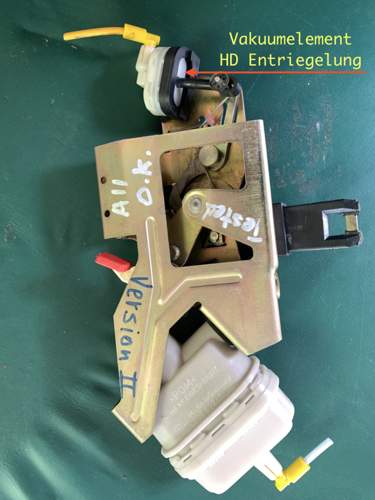

HD Schließösenmodul
@IonutzIspas schrieb am 25. Januar 2024 um 17:40:00 Uhr:
die Pumpe kannst du erstmal vergessen, nimm die Verkleidung ab vom Kofferraumdeckel und schau dir die Druckzelle im Schließmodul an, wahrscheinlich leckt sie.
fitzcarraldo hatte ja weiter oben ein Bild anghehängt, wenn die Zelle leckt musst du sie auswechseln oder irgendwie kleben.
