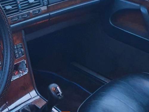

Kann es sein, dass der 320er wie im W124 mit dem Sportgetriebe (1. Gang unten links) ausgeliefert wurde?
Falls ja, dann ist 1.0 im fünften Gang absolut korrekt.
Insofern stimmt die Tabelle wohl. Ein längeres Diff hätte man trotzdem nehmen können…
Nein! Normales 717.

Nein, da täuschst Du Dich … anbei zwei Bilder der Schaltung bei aktuell inserierten 300 SE

Ich habe im Netz gerade einen grünen W140 mit 1-Gang links unten gefunden.
@Bert80 schrieb am 30. Juli 2022 um 20:00:08 Uhr:
Also doch (:..... habe mir bereits Sorgen gemacht, bezüglich "alt" werden 🙂.
Wäre sicher mal interessant, so einen zu fahren. Trotzdem für mich ein Rätsel, warum ein W140 mit Sport-Schaltgetriebe angeboten wurde. 😎
Das Motiv der Neuwagenkäufer hätte mich interessiert.
Hm, der eine da oben war ein früher 92er, der andere ein 93er. Würde mich wundern wenn das zwischendurch oder vorher anders war-eine Option gab es nicht in den Preislisten
Jetzt habe ich den auch gefunden EZ 1994 und ein Spanienreimport mit insgesamt sehr kurioser Ausstattung (ADS inkl.).
Vielleicht gab es das ja bei Fahrzeugen die fürs Ausland vorgesehen waren? Für ein spanisches Fahrzeug sprechen die fehlenden Sitzheizungen, dagegen die fehlenden Seitenblinker.
RE-Import. Die Servicenachweise zeigen es.
Also wenn W140, dann 5-Gang-Automatik oder Schaltgetriebe mit erstem Gang links unten. 😉. Die 4-Gang-Automatik würde ich auch nicht mehr nehmen.
