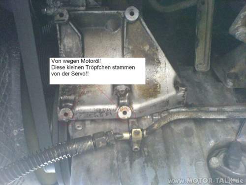

Hallo in die Runde,
ja, diese Frage klingt ein wenig verwunderlich, aber schaut mal selbst,
im Anhang findet ihr zwei Bilder; werft doch bitte mal einen Blick drauf. Danke🙂
Wie zu erkennen, "schwitzt" der M103 dort bei Zylinder 1+2.
M.E.n. geht es, wie zu erkennen, jedoch noch ein bissl über's übliche "Schwitzen" hinaus, oder?
Öl verliert er allerdings keines!
Zur Info:
Ich hatte "damals" (vor ca. 1 1/2 Jahren) die Stirndeckeldichtung neu machen lassen aufgrund Undichtigkeiten. Der Motor hatte Öl verloren. Das Problem war ab da behoben. Alles trocken🙂
Nach regelmäßigen Kontrollen besagt der Messtab exakt die gleiche Füllmenge wie vor noch knapp einem Jahr. Der Garagenboden ist zudem staubtrocken - und dort ist mein Dicker ja tagtäglich abgestellt.
Irgendwie seltsam... oder ist es doch nur das übliche "Schwitzen"?
Im Juni muss der Dicke über'n TÜV...
...ob der Herr Inscheniör da was (zu Recht?) zu bemängeln hat? Was meint ihr?
Danke für eure Einschätzungen und Tips.
LG
Der Doc

... tja, "dein" M103, das unbekannte Wesen, ganz werden wir ihn wohl nie verstehen ;-)
.. ich wollte da unten auch schon sauber machen, hab's bisher gelassen, ggf. ist es zum TÜV aber nötig, who knows ?!
Hallo, Hallo Dennis,
ich habe mich heute auch mal unter meinen M103 begeben und mal nachgeschaut. Ich musste feststellen dass er schon schlimmer aussieht wie deiner. Es ist auch frisches Öl dabei. Meßbar Öl verlieren tut er nicht so dass man es am Meßstab merken würde.
Irgendwie gefällt es mir nicht so recht. Aber ich weis nicht was ich dagegen tun soll/kann. Am Garagenboden waren jetzt 3 kleine Tröpfchen. Stand länger unberührt drin. Also demnach jetzt nicht sonderlich dramatisch. Könnt ihr mir da weiterhelfen??
Hallo Sir,
also ich würde Dir zu dem raten, was auch ich getan habe. Reinige den M103 erstmal mal vorsichtig von dem ganzen Schmodder - dann lässt sich ggf. die Undichtigkeit besser lokalisieren. So sind die Bilder zwar wunderbar authentisch, aber es ist leider kaum möglich das Leck zu orten... schau auch mal auf die Stirndeckel und Ventildeckeldichtung.
LG
Dennis
ja das gleiche hatte ich auch vor. das wird jetzt die arbeit fürs wochenede. also eine von vielen 🙂
aber zur sicherheit nochmal, so richtig schlimm ist das nicht oder?? also ich meine dass was kaputt gehen kann oder??

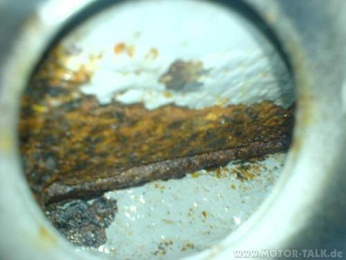

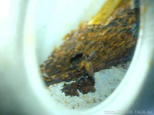

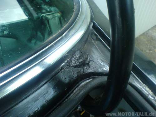

Ich mach mal Fotos mit meinem Handy von meinem Heckscheibenrahmen und meiner Bremsabstützung und der rechten Fahrzeugseite.
Dann seht ihr, was Probleme sind^^
Bin gleich wieder da...
Heckscheibenrahmen-angegriffen
Heckscheibenrahmen-durch
Durch

Hey Moritz,
na das ist wirklich mal ein ganz anderes Kaliber als so'n bissl Schwitzen/Ölen am Motor😰
Habe mir Dein kleines "Fotoalbum der Schauerlichkeiten" durchgesehen - Dein Coupe schaut eher nach einer fahrenden Baustelle aus🙁 Rost wohin das Auge reicht... und die Chromeinlagen sind wirklich nur die Spitze des Eisbergs. Da Steckt mal so richtig viel Arbeit drin - oha😰

heute ist der große "Tag der Rückmeldungen"😁
Wunderte ich mich noch vor kurzem über die Öltröpfchen (siehe Bild) und war arg erstaunt darüber, gar keinen Motorölverlust feststellen zu können so muss ich heute sagen: Klar - der Zusammenhang war ja auch falsch.
Sicher - der M103 schwitzt. Ist aber kein Ding weil überhaupt kein Ölverlust (mehr)!
JETZT ABER
Die Öltropfen waren auch kein Motoröl....
...sie stammen von der Servo😎
So denn - mal wieder ein kleines Rätsel mehr gelöst.
Heute habe ich festgestellt, dass zwei Schrauben zum/vom Servoölbehälter nicht mehr richtig fest gezogen waren und habe sie ein wenig (natürlich nicht zu feste!) nachgezogen.
Jetzt schaun'n mer mal wat dat gibt mit die Tröpkes😉
LG
Euer Doc

Hi Dennis, genau das hatte ich auch. Die Tropfen lagen von vorne gesehen immer irgendwie vorne ziemlich weit rechts. Und die Tropfen auf dem Beton waren auch nicht sehr dunkel, sondern wirkten fast so, als ob sie mit der Zeit aushellten. Bin dann auch auf die Idee mit der Servo gekommen, allerdings habe ich das Problem mit dem hier mehrfach beschriebenen Trick des Ölverlust-Stopps gelöst. Also, komplette Servo-Flüssigkeit ausgetauscht und bei Neubefüllung Ölverlust-Stopp dazu gegeben.
Nils
