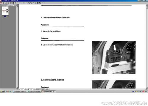

Sorry, ich kann im EPC dazu nix finden. Da brauchst wohl eher einen, der das weiss, ich weiss es leider net 😉
Die Bilder vom W126 im WIS sind ja mal grauslig. Wurden die Dokumente eingescannt?

Auf Deinem Foto hat es nicht den Anschein, als wäre die herausnehmbare Lüftungsdüse in Schieflage geraten - das darunter wirkt eher als hätte sich da was verzogen oder wäre aufgeqollen
