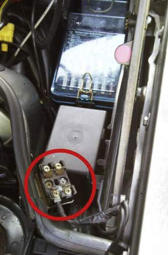

Mir fiel schon seit einiger Zeit auf, dass mein Wagen im Sommer recht warm wurde, wenn er im Stadtverkehr rumzuckeln musste. Bei der ständigen Warterei an der Ampel und bei 25 Grad Außentemperatur ging er schon mal locker an die 100 Grad heran und kühlte erst dann wieder herunter, wenn der Wagen anfuhr, sprich der Lüfter mit einkuppelte und sich die Drehzahl erhöhte. Auf freier Strecke hielt sich die Temperatur immer locker auf knapp über 80 Grad, also so wie es sein soll.
Schaltete ich aber nun noch bei warmen Wetter die Klimaautomatik dazu, dann ging die Kühltemperatur noch mal gut nach oben, so dass ich es im Stadtbetrieb schon immer vermied diese einzuschalten.
Lange Rede, kurzer Sinn. Mir ließ das gestern keine Ruhe, also fragte ich einen Kumpel, der auch einen W126 fährt und viel am basteln ist.
Wir überprüften zunächst, ob die beiden Zusatzlüfter vorne überhaupt noch liefen, und siehe da, bei eingeschalteter Klima liefen sie nicht. Wir zogen die Stecker an der Trocknerpatrone ab und überbrückten, und die Lüfter liefen. Als nächstes schauten wir in den Sicherungskasten, und da fiel uns auf, dass es am Platz 16 keine Sicherung gab. In der Sicherungsbelegung steht geschrieben: "Sicherung außerhalb Sicherungsdose" (siehe Link unten), bzw. steht bei meinem drin: "Bei Klimatisierungsautomatik außerhalb der Sicherungsdose". Des Spaßes halber setzten wir aber nun eine Sicherung ein, und siehe da, auch jetzt liefen die Zusatzlüfter bei eingeschalteter Klima an und schalteten sich ggf. wieder ab. Wir haben die Sicherungs jetzt drin gelassen, aber trotzdem macht mich dieser Kommentar im Sicherungskasten "außerhalb der Sicherungsdose" stutzig.
Nach dieser Aktion fiel mir auf, dass der Wagen bei "Stop-and-go"-Betrieb keine 100 Grad mehr erreichte, sondern nun höchstens auf 90 Grad ging. Habe ihn gestern 15 Minuten bei laufendem Motor stehen lassen, aber die Temperatur kletterte nicht mehr höher als ca. 90 Grad und fiel wieder ab, wenn ich Gas gab und die nun ganz eingekuppelte Lüftung durchblies.

1. beim w201 gibt es zwei zusätzliche Sicherungen, hänge mal ein Bild an, weiss aber nicht ob der W126 dies auch so hat. Schau mal!
2. das ist sicher nicht falsch! Nein da kannst du ja nichts mit überbrücken, nur auf den richtigen Ampere Wert achten!
3. ja, 16 Ampere, rote Keramiksicherung (2. Lüfterrad)
4. bei knapp über 100 Grad, sollte im Stau der Lüfter sich zuschalten und die Wassertemperatur wieder auf ca. 90 Grad sinken.
5. nachlaufende Lüfter gab es bei Mercedes noch nicht! (Bin aber nicht 100% sicher) Audi/VW hatte sowas!
6. Lass es so! Beobachte mal die W-Temperatur bei Stop und Go!

Hallo Nils,
Nr. 16 ist eigentlich die Sicherung für das Innenraumgebläse. Da du allerdings eine Klimaautomatik hast, sitzt die Sicherung Nr. 16 außerhalb des Sicherungskastens. Somit ist Nr. 16 leer.
Der Viskolüfter läuft eigentlich erst bei 100 Grad Anströmtemperatur voll eingekuppelt mit. Inwiefern das mit der Kühlwassertemperatur zu tun hat ist mir bis dato auch noch schleierhaft.
Die Zusatzlüfter der Klimaanlage laufen erst ab einer bestimmten Kühlwassertemperatur an, oder bei bestimmten Druckverhältnissen im Klimakreislauf. Bei normalem Betrieb laufen die beiden Doppellüfter, oder der große Klimalüfter, nicht mit.
Du wirst wohl:
- einen verstopften Kühler haben
- ein neues Thermostat gebrauchen, wobei der Entlüftungsnippel in Einbaulage nach oben zeigen muss
