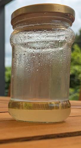

Wir haben heute das Auto mit Startpilot starten können und darauf hin die Spritleitung am Mengenteiler abgeschraubt und Sprit aufgefangen. Was da raus kam war kein zündfähiger Sprit.
Wir haben zum Vergleich normalen Sprit daneben gestellt und der Unterschied ist deutlich. Bild ist im Anhang.
Bin heute zur Tanke und habe sie damit konfrontiert. Die versuchen scheinbar die Schuld von sich zu schieben. Mal sehen wie das ausgeht.
Was muss denn jetzt wohl unternommen werden damit das Auto wieder richtig läuft? Die Pampe is ja jetzt überall? Auch im Motor?

Wie sieht den "Sprit" links nach einige Stunden aus?
Sieht ja wie eine Sprit-Wasser-Emulsion aus.
Ist der Tank im w126 nicht aus Kunststoff? Also wegen rost? Ich denke auch dass da irgendwie Wasser in den Tank der Tankstelle gekommen ist. Das ganze war abends um 20:30 Uhr und um 22 Uhr hat die Tanke geschlossen. Ich war dabei ;-). Ob an der Zapfsäule nach mir getankt wurde kann ich nicht sagen. War mit meinem Auto beschäftigt.
Inzwischen habe ich erfahren dass am nächsten Tag Zapfsäulen an der Tankstelle gesperrt waren.
Der Sprit aus meinem Auto wird nach Stunden auch klar, ist aber deutlich heller. Absetzen, also Wasser unten, Sprit oben, passiert nicht. Wenn ich die Gläser schüttel wird der normale Sprit sofort wieder klar und der Sprit aus meinem Auto bleibt trübe.
Die Pampe muss jetzt irgendwie wieder raus.
Frank

Mach Dir keinen Kopf! Lass die Brühe am Mengelteiler raus und fülle 5 Liter Sprit nach umd lass davon 2 Liter am Mengenteiler rau. Dann ist das okay. Dann noch einen Kraftstoffsystemreiniger hinterher und gut. Vergiss die Schwallbleche, das geht so! Der Motor verträgt übrigens E10! E5 ist nicht nötig. Allenfalls am Saisonende ist das okay.
Wahrscheinlich hast du recht! Vielen Dank für den input. Auch der Systemreiniger ist vermutlich eine gute Idee. Soweit ich weiß binden diese Systemreiniger auch Feuchtigkeit (also Wasser bzw mögliche Wasserreste) im Sprit. Kenne das vom Motorrad.
Habe heute die Flüssigkeiten zusammen geschüttet. Das Benzin setzt sich deutlich oben ab. Damit handelt es sich sehr wahrscheinlich um Wasser. Bilder anbei.

Was sagt denn die Tanke dazu?
Ich gebe zu bedenken, dass die Dichte von Wasser 1 ist, während Benzin bei etwa 0,74 liegt, also „leichter“ ist als Wasser.
E10 bindet auch Wasser besser. Deswegen auch gerade zum Saisonende E10 statt E5 tanken.
