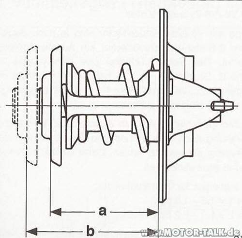

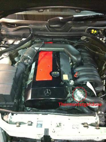

Ich hab ein kleines Problem mit meinem Wägelchen..... wenn ich in der Stadt fahre oder im Stau stehe wird er schnell heiß sprich also 100-120 Grad ist nicht unmöglich ;-) So nun habe ich ein bissel nachgeschaut. Der Visolüfter funktioniert der Twinlüfter (ganz vorne ) funktioniert auch aber nur wenn ich den Stecker abziehe. also dachte ich das es der Thermoschalter sein könnte prommt hab ich nen neuen gekauft und eingebaut..... leider ohne erfolg der Lüfter vorne startet immer noch nicht selbständig jedenfalls nicht bei 100 grad. Wäre klasse wenn ihr noch eure ideen geben könntet was es sein kann.

Nach wie vor - Thermostat.
Naja gut aber wenn wir jetzt vom Thermostat ausgehen würden müsste da nicht trotzdem der Twinlüfter vorne angehen bei einer bestimmten Temperatur?
Ach ja also ich hatte es gestern ausprobiert und bei 85 Grad macht er einwandfrei auf, auf jedenfall ging der oberen Schlauch (beim Thermostat) das Wasser bei 85 grad ca durch
??? einzige Idee noch dazu, Das Thermostat geht zwar auf, sodass warmes Wasser am Kühler ankommt, aber es öffnet nicht weit genug und somit fließt nicht genug Wasser zum Abkühlen, bzw nicht schnell genug durch. Deshalb wird das Wasser wärmer als es soll.
Mehr Ideen hätt ich dazu nicht, lerne aber auch gerne dazu. Bei mir war´s vor zwei Jahren das Thermostat, die alte Dame wurde auch wärmer als ich es wollte. Teil getauscht und gut war´s.
Das ist gut zu wissen na da werde ich mal eins kaufen morgen und reinbauen. Mal sehen was rauskommt dabei. Aber da ist immer noch nicht die Frage mit dem Teinlüfter geklärt;-)

1. Thermostat (kleines Geld, austauschen und Erfolg kontrollieren). Oder einmal ohne Thermostat fahren, wenn immer noch heiß siehe Punkt 4.

erst einmal vielen vielen Dank an alle die mir hier ihre Tipps gegeben haben, das Ergebnis ist folgendes: Nach einbau eines neuen Thermostats und einer Testfahrt über 15 im mit 4 langen Rotphasen hat sich die Temperatur zwischen 80 und 95 Grad eingependelt. Zuhause habe ich ihm im stand noch 10 Minuten laufen lassen und er ist nur bis ca 98 Grad hoch gegangen. Jetzt meine Abschluss Frage : Ist das soweit ok ? Und ab was für einer Temperatur müssen sich die 2 Lüfter vorne einschalten ?
