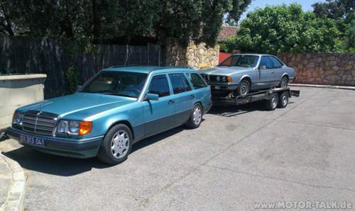

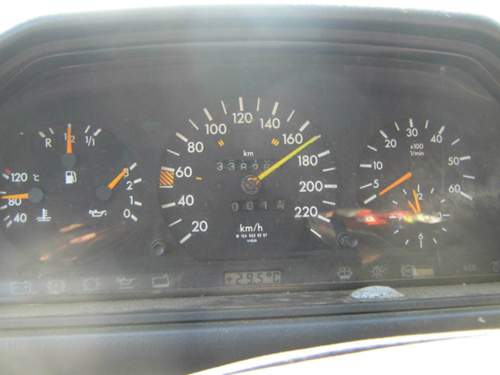

Hallo, habe gestern einen Scheunenfund (Bmw 6er) in Madrid bei 35 Grad abgeholt. Es gibt wenn man Richtung Norden fährt einen kleinen Pass und da kam mein 300 TDT arg ins Schwitzen. Mit 40 km/h, alle Fenster auf, Heizung volle Pulle, und der Zeiger war genau auf dem Weißen Strich 120, der vor dem Roten kommt. Wäre der Pass nur ein bisschen länger gewesen hätte ich am Standstreifen meinen w124 abstellen müssen. Habt ihr auch solche Grenzerfahrungen? Siehe Foto vom Gespann

Geiles Gespann!!! Glückwunsch zum Kauf. Klar, ein 300 TDT ist in der Kombination aus Hitze, Last und Topographie am Limit. Hat er einen externen Getriebeöl- und einen externen Motorölkühler jeweils mit Lüfter? Liefen dann alle 4 Lüfter (nehme mal an er hat Klima)?! 😁 Muss ja infernalisch gewesen sein...

Der 300Turbo ist von Natur aus ein kleiner Hitzkopf. Bei hohen Temperaturen und geringen Geschwindigkeiten, gerade mit schwerem Anhänger, kommt man da schnell in kritische Bereiche. Hatte ich selbst auch schon ein paar mal. Was etwas hilft: Mit dem Wählhebel das Hochschalten sperren und den Motor damit über min. 3000 U/min halten. Dann wird der Kühlkreislauf besser durchströmt und man "gewinnt" nochmal ein paar °C.

@Mercedesfreak16 hallo Lasse, an der Kühlung habe ich nichts verbaut, der Viskolüfter wurde nur erneuert. Der tdt hat eine sehr gute Ausstattung mit Klima, und ja, die Luft die aus den Schlitzen rauskam war Feuer !

@nogel @E300TDT danke für de Tipp, das hab ich gestern kurz überlegt, ob hohe Drehzahlen beim hochfahren besser ist oder nicht. Wie gesagt, langsamer könnte ich nicht, das war ja schließlich eine Autobahn bzw Autovia, zum Glück hatte ich LKW Begleitschutz. Das nächste mal Wahlhelfer auf 2!

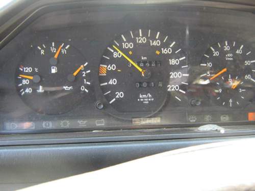

Foto 1 : am Berg mit Anhänger. Man beachte die Aussentemperatur !
Am-berg-mit-haenger
Haengerzug-ibcs-1
Viel drehzahl machste aber nicht 😁😁😁
@Arnoldsl55 schrieb am 2. Juli 2016 um 13:01:43 Uhr:
...und er fährt gerade mal ein km seit der Tankstelle *gg*
@MirkoMunich schrieb am 2. Juli 2016 um 12:53:16 Uhr:
Serie oder mit modifizierter Wasserpumpe, bzw. kleinerer Riemenscheibe??
