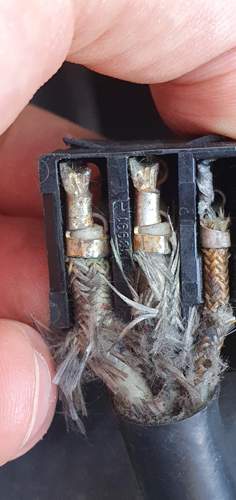

Eventuell sollten wir klären, was die 3 Kontakte an der LiMa jeweils sind (siehe Bild)
Leider finde ich dazu keine wirkliche Steckerbelegung..
vLnR bei Zündung aus gemessen liegt bei den beiden dickeren Kabeln Batteriespannung an, beim kleinen rechten 0V.
Wie würdet ihr weiter vorgehen?

Der rechte Kleine sollte bei Zündung an und Motor aus 12 Volt haben. Ist die Leitung zur Ladelampe im KI.
die beiden dicken gehen an die Batterie und sorgen für ladespannung.
Das tut es nicht, hat 0 Volt
Zitat:@Destroxim schrieb am 19. Juni 2025 um 20:20:03 Uhr:
Zitat:@Frank Drebbin schrieb am 19. Juni 2025 um 19:37:18 Uhr:Der rechte Kleine sollte bei Zündung an und Motor aus 12 Volt haben. Ist die Leitung zur Ladelampe im KI. Das tut es nicht, hat 0 Volt
Ja weil du die vom 3pol abgemacht hast richtig?
Also du kannst die Lima nicht erregen aber bei Hochdrehen des Motors erregt die sich selber. Vielleicht ist ja doch die Lima das Problem
Nein, alles steckt, KI, 3pol, D+
Auf den linken beiden Kabeln ist eben Batteriespannung und auf dem kleinen rechten 0 V
Kann man das an dem Plusverteiler an der Batterie gegenprüfen?
