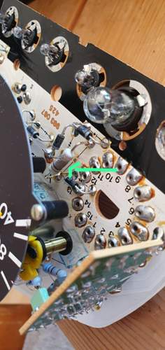

3. Jetzt habe ich das Kombiinstrument ausgebaut und alle Lampen getauscht. Nun bin ich dabei mit einem Laborspannungsgerät die Masse und D+ Pins des 15 poligen Steckers durchzuprüfen.
Leider stoße ich hierbei auf eine sehr seltsame Gegebenheit...
Wenn ich an Pin 1 (Masse) und Pin 6 (Klemme 15, und soweit ich es verstehe Zündungsplus) gemäß dieser Beschreibung https://www.mb-treff.de/tipps-tricks/w124/ki-pin-belegung/index.php anklemme, leuchtet jedoch die Ölstandslampe?? Siehe Foto.
Eigentlich erwarte ich, dass die Ladekontrolleleuchte leuchtet.. Bis man Pin 9 auch auf Masse schaltet..
Die Lampe ist heile und leuchtet.
Irgendwelche Ideen? Wie würdet ihr das Ganze weiter angehen?
Falsche Lampe leuchtet
Pin 1 und 6 mit weißem Kabel für Pin 9
Steckerbelegung Oberseite

Also sollten das hier beide Enden des gleichen Kabels sein?
Falls ja, dann ist es vmtl kaputt.. denn die Durchgangsprüfung mit dem Multimeter klappt nicht
Kann ich das Ganze irgendwie noch anders prüfen?

Also nochmal zusammengefasst
1.LIMA funktioniert (Drehzahltest über3500u/min)
  1. 12Volt Erregerspannung kommen bei Zündung An ohne Motorlauf an der LIMA nicht an.
  2. Masse an LIMA Erregerspannungskontakt bei Zündung an ohne Motorlauf vorhanden.
  3. Kontrollleuchtbirne im KI für Batterie ist in Ordnung
  4. Verbindungskabel von Leuchtmittel zum LIMA-Erregereingang weniger 1Ohm wiederstand
Dann kann nur noch ein Fehler vor der Birne im KI sein! (Zündungsplus zum Leuchtmittel im KI)
Vielleicht ist beim Arbeiten am KI die Zündungsplusleitung des Leuchtmittels Batterie gegen Masse gekommen und dann ist die Leiterbahn am linken Anzeige Element (Tank/Temp/Öko) durchgebrannt (dieses Zündungsplus ist nicht mit eine Sicherung abgesichert)!
Minus geht auf die Leuchte im KI nicht Plus. Hatten wir die Leuchte jetzt zum laufen gebracht bei ausgebauten KI oder nicht?
(Masse Pin9, Plus Pin 4 UND Masse Pin11)?
Minus geht nicht auf die Leuchte im KI.
Über die Leuchte im KI geht 12 Volt über D+ an die LM. Wenn der Motor steht und Zündung an, geht 12 V über die Lampe im KI über D+ an die LM.
bei stehendem Motor ist der Anschluss d+ an der LM Spannungslos. Daher leuchtet die Lampe im KI.
D+ ist dann wie Masse.

Zitat:@Sam1 schrieb am 20. Juni 2025 um 10:38:49 Uhr:
Minus geht auf die Leuchte im KI nicht Plus. Hatten wir die Leuchte jetzt zum laufen gebracht bei ausgebauten KI oder nicht?(Masse Pin9, Plus Pin 4 UND Masse Pin11)?
Habs bisschen fahrlässig diese Kombinatiob so getestet und der u.g. Widerstand ist abgeraucht 🤣 werde den in neu dranlöten.
Pin 4 ist Kraftstoffreserve und 11 ist Bremsflüssigkeit..
1. Müsste es im KI nicht die Kombi von Pin 6 + und 9 - sein, die die Lampe leuchten lässt und dazu auf Pin 8 +, um sie zum Schweigen zu bringen?
2. @db-alt & @Frank Drebbin das Funktionsprinzip der LiMa habe ich tatsächlich verstanden, trotzdem danke für die gute Erklärung!!.
Nur die Fehlersuche in der Praxis finde ich unheimlich herausfordernd.. gerade, wenn es auf das KI draufgeht.. Das ist das erste Mal, dass ich versuche meinen Daimler zu reparieren und ich freue mich über jeden Tipp, der mich der Lösung näher bringt 😊☀️
3. @worktron wie kann ich testen, ob vor der KI eine Leitung durchgebrannt ist?
Ein Durchgangstest von Pin 6 zur Ladeleuchte bleibt still, Pin 8 zur Ladeleuchte piept, Pin 9 zur Ladeleuchte bleibt still
Bild #211570698
Gegen über dem Durchgebrannten Widerstand (Weiter so !) ist die Ladekontrolle!?
Wen ja dreh die raus und gib 12 Volt auf die Kontakte leuchtet die ?
