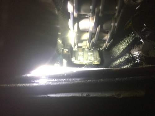

mein letztes Jahr erworbener 300 t Turbodiesel den ich mir zum restaurieren gekauft habe, hat angeblich und laut Tacho nur 194 tkm gelaufen, denke jedoch das doppelte passt eher. Er schüttelt sich nach dem Anlassen und Nagelt furchtbar laut und qualmt, auch wenn er warm. Einspritzdüsen überprüfen lassen, alles ok. Dieselleitungen von vorne bis hinten erneuert und keine Besserung, nun einen Bekannten gefragt bei Mercedes und der meinte evtl Zkd. Habe dann das Kühlwasser auf Co überprüft, war aber ok, dann die Kompression kontrolliert, war auf allen Zylindern nahezu identisch bei knapp 20bar. Und jetzt kommt,s, habe die Steuerzeiten der Steuerkette überprüft. Die Steuerzeit ist um 14grad verschoben!! Kann die Kette sich derart gelängt haben? Ist das möglich? Gleitschiene ist ebenfalls stark eingelaufen. Bitte um Mithilfe, die Kette kann doch nicht übergesprungen sein Gruß und vielen vielen Dank

Nockenwelle hat 38 Zähne, dh. Zahn > Zahn = 9,5°
Derartige Längung gibts in der Regel nicht.
Übergesprungen oder falsche Montage nach Hydrostösseltausch zB.

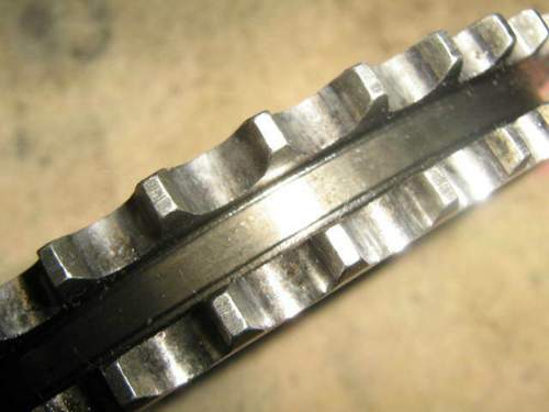

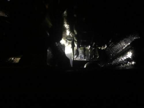

Kette prüfen, dh auf der NWelle versuchen, ein Glied anzuheben
Wie schaut das NW Rad aus ?

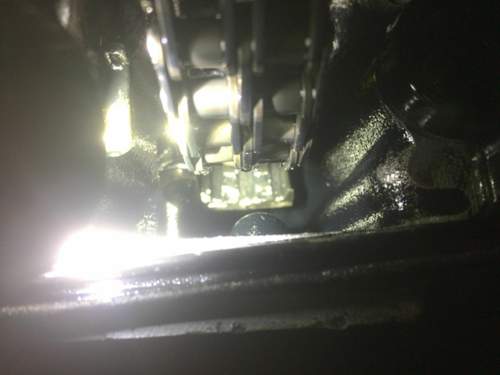

Kettenspanner prüfen : wie schaut ein defekter aus ?
Zahnrad-nw-2

So habe jetzt die Nockenwelle um einen Zahn versetzt, und nun schein die Steuerzeit zu stimmen, wenn die Markierung oben übereinstimmt, habe ich unten an der Kurbelwelle ca. 2,5° Abweichung. Der Motor stottert auch nicht mehr im Stand, das Qualmen ist weniger geworden jedoch noch nicht ganz weg und er Nagelt nach wie vor, auch dies ist etwas weniger geworden, aber im Vergleich zu meinem 300td viel zu viel. Das Kettenspanner Gleitstück muß ich demnächst tauschen, da es richtig tiefe Furchen hat. Aber erstmal muß er nicht schnurren.

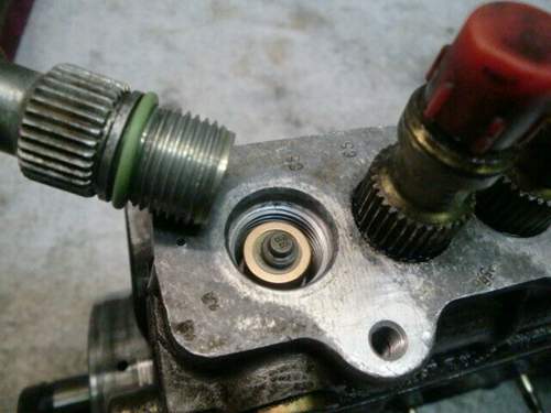

Der Förderbeginn wird unter Zuhilfenahme eines speziellen Röhrchens vorgenommen, welches statt einer Leitung zur Düse des ersten Zylinders, an der Einspritzpumpe angeschlossen wird.
Ist der Förderbeginn erreicht, muss an diesem Überlaufrohr ein Tropfen entstehen. Passiert das nicht, muss die Pumpe vorgestellt werden, erfolgt es zu früh, muss die Pumpe nachgestellt werden.

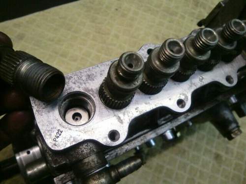

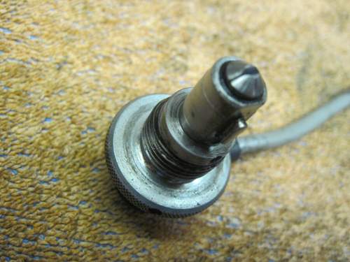

Das ist die sog. "Überlaufmethode".

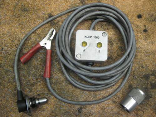

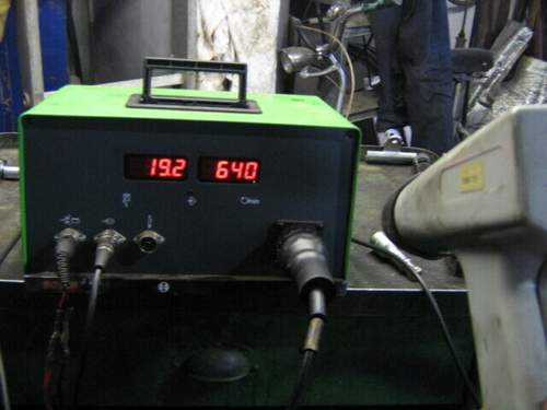

Es gibt auch einen elektronischen Positionsgeber den man in die Einspritzpumpe einschrauben kann und so den exakten Förderbeginn nach Anzeige einstellen kann.

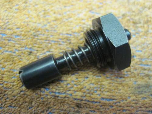

Ebenfalls kann man die Sperrschraube die man beim Ein- und Ausbau der Pumpe einschraubt dazu benutzen den korrekten FB einzustellen.
Ansehen tut mans ihm nicht. Man kann den Spanner aber bis zum Schraubenbund in Öl stellen (zB in einer Metallbüchse) und dann zusammendrücken (mach ich mit einer Ständerbohrmaschine). Der Spanner muss sich gleichmäßig unter mäßigem Kraftaufwand zusammendrücken lassen. Geht er zu leicht oder nicht gleichmäßig dann ist er nicht mehr gut.
Auf gleiche Art und Weise wird auch ein neuer Spanner mit Öl befüllt bzw. entlüftet.

Genau so ist es...
die Überlaufmethode wurde bei diesen Motoren nicht mehr angewandt.
Entweder Sperrschraube zur kontrolle oder der Geber.
Überlaufmethode war beim OM 621-617 aktuell.
