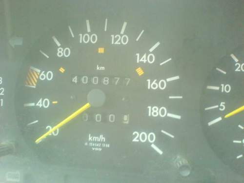

Bj. 1988 ca. 500.000km (400.000km am Tacho, aber ich gehe davon aus das er zurückgedreht wurde, da sich Spuren am Tacho befinden).
