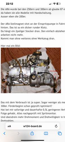

Habe denke das problem gefunden es ist wie schon benannt die ADA Dose, aber wie ich die ausbaue oder einstelle kein plan, weiß einer was ? Da sitzen ja 2 muttern drunter und es muss eingehongen werden unten soweit ich weiß

die ADA-dose kannst du mit der hand drehen - unter der dose die kontermutter mit einem gabelschlüssel gegenhalten - wenn es mit der hand schwer zu drehen geht kann auch eine grosse wasserpumpenzange helfen.
Ich würde da aber eine markierung machen in welcher position die dose nun steht - wenn das problem der drehzahl nicht an der ada-dose liegt ist die markierung dann sehr hilfreich.
ich würde eine markierung mit einem permanenten filzschreiber an der mutter unter der ada-dose und der einspritzpumpe machen

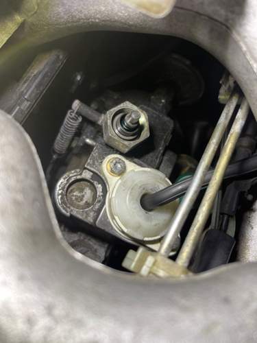

So hab sie ab,
Da ist eine grüne feder und sowas wie ein splint wo man etwas runterdrücken kann mit der hand, nun das problem wenn ich den splint minimal festhalte so das er nicht runtergezogen wird läuft der motor super und hat auch die kraft dreht bis 4300ca grob geschätzt
Gibt es eine möglichkeit die einzustellen ?
Die Dose wird defekt sein, kauf dir eine Neue und das Problem ist behoben. Denke es macht wenig Sinn da jetzt herumzubasteln.
Alles klar danke dir werd ich machen
