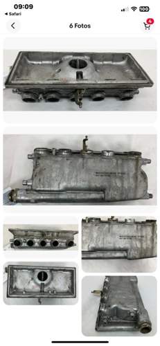

@0TurboLover0:
Bitte definiere den Begriff deines "Luftfilterkastens" mit Hilfe eines Bildes. Nicht dass man da aneinander vorbei redet. Ratcon hat z.B. ein Bild eines OM605 gepostet, du hast aber einen OM602.
Ruß in der Ansaugbrücke ist bis zu einem gewissen Umfang normal bei AGR, wenn Ruß bis in den Luftfiltetkasten kommt znd den Luftfilter zusetzt (von hinten?) stimmt aber etwas mit der AGR nicht.
Du kannst an der Stelle an der die AGR in die Ansaugbrücke geht mal ein Blech dazwischen machen, so dass die AGR definitiv mal aus ist. Kann schon sein dass die immer max. Abgas beimischt und deshalb der Motor nicht gescheit läuft.
Ist jedenfalls ein rel. einfacher und günstiger Versuch und wenn es dahingehend einen Verdacht gibt würde ich da mal anfangen

Es gehört zur ansaugung
Hier noch ein bessers foto
Zur verständnis, das gehört auch zum Luftfiltergehäuse, der deckel dafür ist aus Kunststoff.
Und genau das gehäuse war von innen gut zugesetzt🙂)
