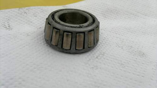

Moinsen liebe Gemeinde,
nach 30000km war mein linkes vorderes Radlager schon wieder Fratze,
kann ja sein, war ja auch nur von Meyle...
Was mich stutzig macht:
das kleinere (das vordere) hat sich heissgelaufen.
Hab ein neues eingebaut, lässt sich nicht spielfrei einstellen. Wenns kein Spiel mehr hat, dreht das Rad nicht mehr frei. Habs jetzt irgendwie dazwischen eingestellt und bin 500km gefahren. Just wieder nachgezogen, es ist aber immer noch nicht cool. Fühlt sich an als ob das hintere Lager noch Spiel hat. Würde ja mit der Symptomatik am alten Lager zusammenpassen, das kleine muss die ganze Arbeit machen, ist vorzeitig kaputt. Das hintere, grosse hat zuviel Spiel.
Muss ein neues Lager erst so lange einlaufen und öfters nachgezogen werden?
Oder ist ein neuer Achsschenkel fällig?

Hat sich das Lager eventuell auf dem Achszapfen gedreht und somit den Zapfen am Lagersitz beschädigt?
also wenn sich der innere Ring auf dem Achsschenkel mitdreht, dann gibts da einen grösseren Schaden. Das ist mir letztes Jahr am W202 passiert. Das Ende vom Lied war ein neuer Achsschenkel. Selbst mit einem 12 Kilo Wichser ging die Radnabe nicht mehr runter. Reibverschweißt...
Wenn du dir nicht sicher bist, dann stell das Lager mit der Meßuhr ein. Ich glaube 0,02mm Spiel soll es kalt haben. Das spürt man so von hand kaum.
Wenn das hintere Lager spiel hätte, dann würde das schon recht deutlich wackeln.
Du kannst vor dem Montieren ja prüfen wie sich der hintere innere Lagerring auf den Zapfen schieben lässt. Er sollte bis nach hinten ohne Probleme zu schieben sein.
Dann sollten die Äusseren Ringe auch schön gerade in der Nabe sitzen.
Der Rest ist dann nur noch das anziehen.
Das nur ein Lager spiel hat, ist technisch nicht möglich! Da es sich um zwei gegengerichtete Kegelrollenlager handelt. Hat eines Spiel, hat das andere automatisch auch Spiel.

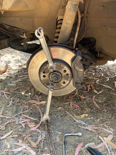

Ohne einen neuen Thread eröffnen zu wollen kurze Meinung ob ich das Radlagerspiel Vorderachse so richtig eingstellt habe. Hatte leichtes Spiel bei aufgebocktem Auto am Rad und dachte ich das mach ich mal weg.
-Alles gut voller Hochtemperaturfett gefüllt, ganze Staubkappe voll.
-Bremse war ab!
-Bremsscheibe festgeschraubt und mit Hebel versehen (siehe Bild).
Hab dann so eingestellt das ich bei starkem Hebeln in der Vertikalen zwar noch ein Klacken alle vier Hebelbewegungen provozieren kann aber nicht mehr spüren. Bremsscheibe ohne Rad drehe nach Andrehen noch eine viertel bis max. halbe Umdrehung nach, je nachdem wie fest ich angedreht habe. Geräuschloses drehen aber dreht sich nicht von alleine. Leicht zäh aber eher fettig zäh nicht reibend zäh (sonst wäre es nicht geräuschlos). Ist das so ok oder schon zu fest? Also muss das Klacken nicht nur hörbar sondern auch fühlbar sein? Hab das letzte mal vor 7 Jahren eingestellt und weiß leider nicht mehr wie.
Bild #211558605

Das Radlager wird soweit angezogen bis es sich etwas erschwert drehen lässt. Dann wird die Zentralmutter wieder 1/8 Undrehung gelöst.
Das muss man eventuell mehrmals machen.
Die Unterlagscheibe unter der Zentralmutter muss sich mit etwas Widerstand noch einzeln drehen lassen. Wenn man nen Schraubendreher zuhilfe nimmt.
Da klackert überhaupt nix!
Bestenfalls stellt man das Radlagerspiel mit der Messuhr ein. Hat aber auch nicht jeder…
Die Unterlagscheibe lässt sich mit nem Schraubendreher noch verdrehen. Nur mit den Fingern nicht. 😉
Man geht auch her, und schlägt mit einem Schonhammer mitten auf den Achszapfen und löst die Spannungen. Nicht dass das Lager festklemmt und die Mutter eigentlich zu weit geöffnet ist.
Sorry, gerade erst gesehen dass @Ratoncita es bereits völlig korrekt erklärt hat.
Ok mit aufgesetzrm Rad merk ich gar nix mehr. Fühlt sich für mich ziemlich optimal an vielleicht minimal zu fest. Rad rollt aber bis es durch das schleifen der abremse gestoppt wird. Unterlegscheibe da müsst ich ja erstmal alles entfetten um die zu sehen. Aber ok minimales Spiel sollte sein also muss ich eventuell etwas lockern. Ich guck mal ob sich Wärme auf der Staubkappe beim Fahren entwickelt.

Mercedes gibt 0,02mm Siel an der Nabe vor was max. 0,3mm am Rad Bedeuten würden. Ob das noch fühlbar ist würde ich mal bezweifeln. Ich kann mit einem Hebel ein klicken provozieren. Das ist vermutlich ziemlich optimal bis fast zu fest aber noch jicht zu fest. Und aktuell sind 30C würde ich das gleiche im Winter machen wärs ja auch wieder anders.
Ich find halt die Vorgabe festdrehen und dann 1/8 zurück halt auch sehr willkürlich weil unter fest verstehg auch jeder was anderes. Klar ein neues Lager muss man erstmal einpressen. Da wärs vermutlich am besten einbauen anziehen lockern so das man wirklich leichtes Spiel am Rad merkt 20km fahren und dann nochmal einstellen.

Das Lager hat ausreichend Spiel, wenn man mit nem Schonhammer auf den Zapfen schlägt und man dann, mit einem Schraubendreher die Unterlagscheibe verdrehen kann.
So oder mit Messuhr. Raten gilt nicht.
Mach das Fett weg, prüfe das, stelle das ein und gut ist. 😉
