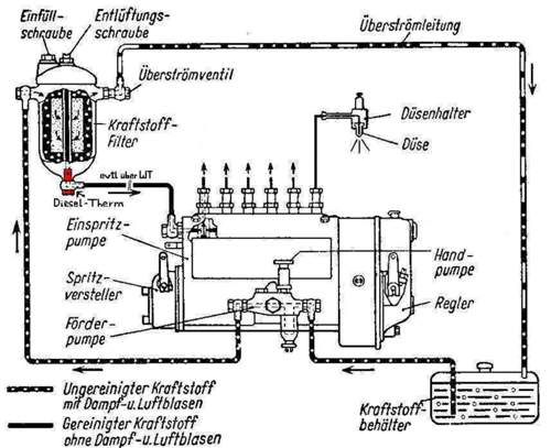

hier nochmal die laufrichtung vom diesel
Kraftstoffsystemheiss

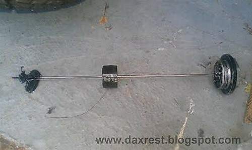

1. bild zeigt den tankgeber ohne schutzrohr ine mitte die stange setzt rost und dreck an dadurch kann sich der schwimmer nicht mehr frei bewegen.... meinen hab ich zerlegt und gereinigt weil ich schon mal liegen geblieben bin anzeige zeigte halb voll tank war leer
beim zweiten bild seht ihr den tank und wo was ist auf der unter seitr ist dann der andchluss und das kleine filter

Vielen Dank an Dream_Daimler für die Flußzeichnung. Jetzt ist das zu verstehen. Auf dem Foto sah man nicht das unten am Filtergehäuse auch noch ein Anschluss ist.
Der kleine Vorfilter ist dann eigentlich nicht vorgesehen, aber sehr wichtig als Schutz für die Pumpe. Und wenn der dicht ist, ist Feierabend.
