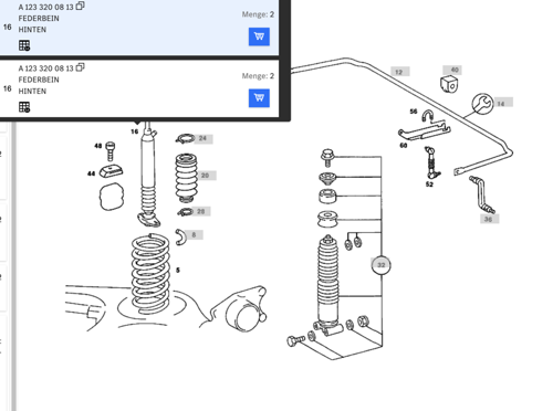

Hallo zusammen, was baut man da ein? Gasdruck oder normal. Verstärkt, gibt es das? Hat der Kombi andere hinten als das Stufenheck? Kennt jemand die Teile Nummer?
Meine Dämpfer sind hin nach 300.000. Gibt es da Unterschiede, wer hat gute Erfahrungen mit was gemacht?
Ist das was ?

Wenn Du den Kombi hast - also 123183 - solltest Du die Niveauregulierung haben ?
"Kombi ? Stufenheck" ? Was meinst Du ? 240TD ?
Die Teilenummer für hintere Federbeine (für 123183) gemäß Bild unten.
Oder hat schon jemand vorher die Niveauregulierung stillgelegt ? Also normale Stoßdämpfer verbaut ?
Was der Oldtimer Lieferant anbietet sind normale Shockers.

Hallo und Danke für die Antworten. Wenn ich das richtig lese ist die Teile Nummer A123 320 08 13.
Woher weiss ich ob das für einen T-Modell, also Kombi (nicht Turbo) ist? Niveauregulierung habe ich nicht, das Baujahr ist 1984 . Ich glaube das war erst bei späteren 300D Modellen verbaut. aber evtl. sind die Dämpfer auch schon mal getauscht worden. Ablesen kann man an den alten Dämpfern leider gar nichts mehr. Sind die Dämpfer A123 320 08 13 normale oder Gasdruck? Brauche was zum Wohn-Anhänger ziehen.

Ich habe die Nummer fuer den Kombi herausgesucht. Wenn Du die normale Limousine hast ist die Nummer natuerlich falsch.
Hallo Kea,
vielleicht solltest du mit dem Wagen mal in die Werkstatt deines Vertrauens fahren. Dort kann man deine Stoßdämpfer testen. Vielleicht sind die nicht defekt? Wie äußert sich das Problem deines Kombis?
Die Teilenummer ist übrigens 1233201013 und die gibt es nur noch gebraucht. 1233200813 ist die Nummer der Feder.
