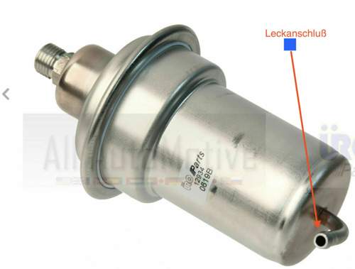

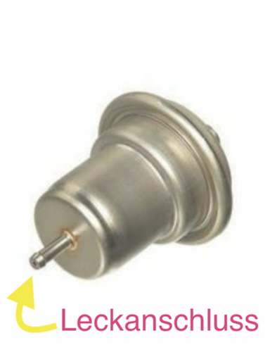

Sooo lange ist her, aber trotzdem möchte ich hier ein Feedback geben.
Zu dem Kühlmitteltemp Problem, es war wirklich der Sensor. Das tauschen des Thermostats hätte ich mir wahrscheinlich schenken können.
Nun zum Thema Druckspeicher, evtl ist hier wer schlauer als ich 🙂
Laut EPC gibt es zwei Druckspeicher, 1x mit 3 Anschlüssen und 1x mit nur 2 Anschlüssen.
Laut Teileprogramm sind beide passen. Dieses kann man natürlich schnell mit einem Blick unter das Auto prüfen, leider habe ich derzeit kein Zugang zum 123er (Winterquartier) . Vllt kann wer von euch weiterhelfen.
Des weiteren hatte ich mal geschaut, was die beiden Speicher so kosten sollen. Ab 140€ aufwärts !? WOW das dann ja ein wahren Schnäppchen.
Gibt es alternativen, oder hat wer noch einen liegen ?
Danke für eure Hilfe !

Wenn Du die FIN angibst kann ich Dir sagen welcher für Dein Auto richtig ist.
@Fitzcarraldo1 schrieb am 13. Februar 2020 um 10:52:33 Uhr:
PN ist raus .. Danke dir 🙂
Dein Fahrzeug hat schon den Druckspeicher mit 2 Anschlüssen.
Ein Anschluß für die Druckleitung und ein Anschluß hinten als Leckleitung.
Du kannst also entweder 000 476 08 21 oder 000 476 04 21 nehmen - beide sind baugleich. [Bild]
Der von Üro ist wahrscheinlich billiger als der von Bosch.
F.
