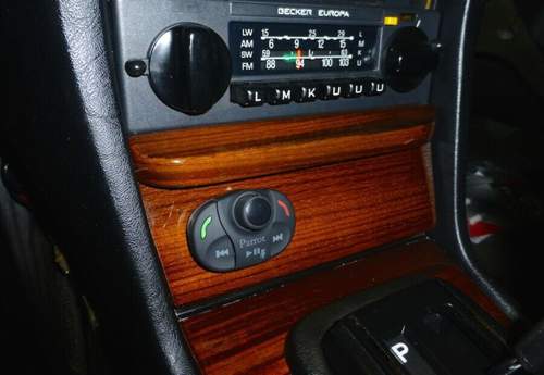

Es ist soweit. Ich möchte in meinem W123 ein wenig Radio hören. Ich möchte mir ein altes Becker Europa oder Becker Mexico kaufen um Radio zu hören und den alten Schein zu wahren. Gleichzeitig ist mein Plan zwischen Radio und Boxen einen kleinen Miniverstärker zu setzen, der auch Bluetooth kann und zwei Eingänge besitzt. Einmal für das Radio und einmal Bluetooth-Eingang (ODER Klinkenstecker um ein Klinken-Bluetooth-Modul anzuschliessen). Ich habe mir schon diverse Geräte angeschaut, aber keiner macht genau das was ich möchte.
KURZ: Mein Plan ist den Schein des schönen alten Becker zu wahren und aber auf versteckte Bluetoothanbindung meines Smartphones nicht zu verzichten.
Und nein, ich werde keine 2500 Euro für ein Retro Becker Mexico ausgeben! ;-)
Hat jemand schon Erfahrung damit?

ich habe einfach ein Parrot Mki9000 in meine beiden W123er eingebaut.
Damit hast Du eine Freisprechanlage, Bluetooth-Konnektivität für Musik, USB, 3,5 Klinke und iPod-Anschluss.
Das ganze ist nicht sichtbar und läuft über die originalen Lautsprecher auch wenn das original Radio aus ist.
Gesteuert wird alles über eine kleine Funk-Fernbedienung:
http://www.amazon.de/.../ref=sr_1_1?...
das Gerät passt einfach hinter dem Aschenbecher und braucht nur an die Lautsprecher angeschlossen zu werden.
Falls Du etwas mehr Leistung und mehr Bass haben willst, reicht ein Subwoofer unter dem Beifahrersitz.

und wie verbindest du das gerät mit einem alten radio? bei den beschreibungen ist immer die rede von isosteckern, nur hab ich sowas beim becker europa nicht 😉
Es gibt dafür zwar Adapter, ich habe die ISO-Stecker aber einfach abgezwickt.
Du brauchst nur einige der Anschlüsse, 2x Lautsprecher zum Radio, 2x Lautsprecher zu den Lautsprechern, Dauerplus und geschaltetes Plus am Radio. Dann noch Masse und das Kabel zum Mikrofon.
Parrot im W123
