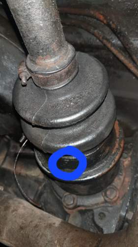

Schönen guten Tag, habe feststellen müssen dass an meinem w115 240D eine Antriebswelle Öl verliert. Kenne dieses Problem noch nicht , aber ist meine Annahme richtig dass offenbar Getriebeöl vom Differential her dort raustropft? Wahrscheinlich muss da eine Dichtung am Differential getauscht werden oder? Oder liege ich überhaupt ganz falsch mit meinen Annahmen? Danke für Tipps!

Die Antriebswellen selbst enthalten auch Öl, das sogenannte Sternöl.
Du solltest das alles mit Bremsenreiniger mal saubermachen und dann gucken wo es wirklich herkommt.
Ich kann bestätigen dass es wirklich aus der Antriebswelle getropft hat. Die Schlauchklemme welche die Manschette gegen das Metall drückt war abgerostet und daher hat es getropft. Nun ist eine neue Schlauchklemme drauf und es ist dicht. Man lernt nie aus, ich dachte nämlich dass dort nur Fett drin sein kann, nicht aber flüssiges Öl.

Das ist auch eine Eigenart von Mercedes. normalerweise ist da ja das schwarze MoS2 Fett drin.

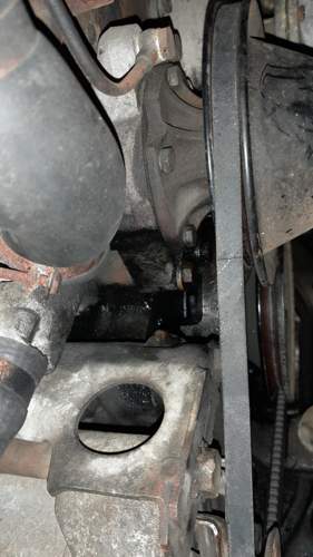

Guten Tag nochmals, nun habe ich weiteres Ölverlustproblem. Oberhalb der Lichtmaschine kommt da etwas raus, nämlich dort wo der Lüfter angetrieben wird. Weiß jemand ob das ein gängiges w115 240D Problem ist und kennt dies bereits und kann mir eventuell sagen wie die Dichtung heisst die da getauscht werden muss? Ganz lieben Dank!

Kopfdichtung oder Kettenspanner.
Erstmal richtig saubermachen (Dampfstrahler) und dann nachsehen, bevor alles versaut ist.
