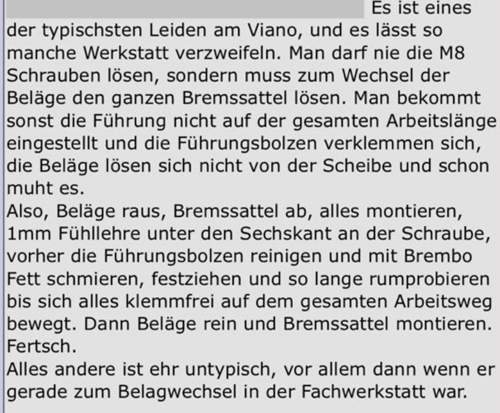

War nicht beim w639 hinten was mit einstellen des Abstands des Gleitbolzen zum Bremssattel. Glaube 1mm Luft oder so?
Ja genau!
Danach hatte ich gesucht, irgendwas war da - vielen Dank.
Das würde vllt. das Brummen hinten links erklären da quasi dauerhaft.
Was mach ich jetzt mit den Geräuschen an den vier beschriebenen Punkten?
Antriebe?
Oder würden sich feste Bremssättel auch auf die Wellen auswirken und es kommt alles davon?
@Picard155 schrieb am 30. Dezember 2023 um 17:48:51 Uhr:
Schau mal hier.
Naja der hinten links ist ja neu und sollte nicht mehr schleifen. Aber da gibt es scheinbar eine Besonderheit (siehe unten)

Die führungsbolzen sollten rostfrei sein u sehr gut gefettet . Die kl Manschetten sollten keine Löcher haben . Gibt Rep Sätze was das betrifft .
Hier ein Video dazu was gemeint ist.

Die Probleme hatte ich bei meinem Viano BJ 2013 auch.
Angefangen hat das mit dem Wechsel der Bremsbeläge und Scheiben. Nach mehreren Abstellversuchen habe ich mich selbst dem Fehler gewidmet und das Problem gelöst. Die Führungsbolzen hat konische Anlageflächen. Die müssen passend in den Bremssattel eingebaut werden. Damit waren die Probleme erledigt!

Moin moin…genau das gleich hatte ich auch…das Problem das die hinteren Bremsen nicht richtig ausjustiert wurden…schau dir mal das Video an
https://youtu.be/tSMcRTF8L5g?si=7hbVxeKRMfTTQS0F
