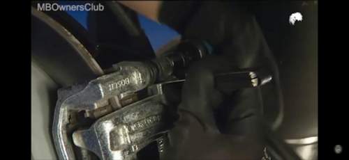

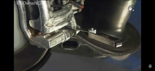

https://youtube.com/shorts/6_ukXO_iT-M?feature=share
Das war der Übeltäter.
Bremse hinten links hat geschleift. Habe den Bremssattel abgebaut und komplett instandgesetzt.
(Beide Seiten). Führungen und Gleitflächen gereinigt und gefettet bzw. mit Kupferpaste eingeschmiert.
Bremsflüssigkeit gewechselt und komplett entlüftet,
Jetzt ist alles wieder gut.

Danke für deine Rückmeldung! Kennst auch das mit der 1mm Fühlerlehre?

Mit der 1mm Fühlerlehre kenne ich leider nicht.

https://youtu.be/tSMcRTF8L5g?si=BkgVfXy6jycNAg_n
