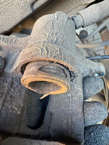

Ich habe auch aktuell das gleiche Problem bei unserem Viano. Hinten links. Bremssattel fest, weil staubmanschette gerissen. Quietscht bei längeren Fahrten und höheren Geschwindigkeiten.
Ich warte gerade auf das Ersatzteil.
