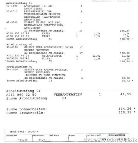

ich war am Freitag zuversichtlich mit meinem W211 E270 CDI T beim TÜV.
Das Ergebnis war eher niederschmetternd:
Fahrtrichtungsanzeiger links (Blinker im Aussenspiegel)
Trag-/Führungsgelenk 1. Achse rechts ausgeschlagen
Radlager 1. Achse links Spiel zu groß
Der Blinker im Spiegel dürfte wohl das kleinste Problem sein.
In der Werkstatt sagte man mir, dass Radlager sei evtl. nachzustellen?
Kann mir dazu jemand was sagen?
Was meint Ihr mit was ich kostenmäßig rechnen muss?
Danke für eine Einschätzung!

das Radlager kann man evtl. wirklich nachstellen.
Sollte es sich bei dem Tragegelenk um das Obere handeln, so kann man das auch mit etwas Geschick selber wechseln. Kosten ca. 60,00 €. Bei dem unteren Tragegelenk wird es schwieriger und sollte schon in einer Werkstatt bzw. von einem Fachmann gemacht werden.

Eine Stunde und fertig?
Mercedes möchte für den Spaß 529 Euro und das auch nur wenn das Radlager eingestellt werden kann.
Sonst wirds teurer...
Ich habe mal den KVA angehängt!
Verbandskasten kommt noch dazu den hatte ich vergessen!
Ich fühle mich schon wieder abgezockt 🙁 !
Mein Auto hat noch eine Garantieverlängerung wie steht sowas zu Arbeiten in freien Werkstätten?

Ich zitiere mal aus der Rechnung, die ich beim Traggelenkwechsel letzten September erhalten habe:
Code:
                                     AW        Menge        E-Preis
GELENK FUER ACHSSCHENKEL UNTEN
LINKS UND RECHTS ERNEUERN            20                       5,95
GELENKSTÜCK                                      2           53,67
MUTTER                                           4            1,11
Wenn ich also Deine Preise mit denen meiner Werkstatt(*) vergleiche kann ich schon verstehen was für ein "Gefühl" sich da bei Dir einstellt. Meine nächstgelegene Niederlassung hat allerdings ähnliche Preise wie Du sie angibst.
Gruß Walter
(*) Autorisierter Mercedes-Benz Service!

Kann mich meinem Vorschreibern nur anschließen.
Im günstigsten Fall könnte es Schätzungsweise so aussehen:
Traggelenk 50 EUR
Einbau in der Freien 50 EUR
Verbandskasten selbst besorgen
Supermarkt ca. 10 EUR
Blinker Birne selbst wechseln. ? EUR
Mit meinen alten Kisten bin ich immer zum TÜV Termin in die Freie.
Der Meister hat die Karre durchgeschaut, gemacht was muss, und ab durch den TÜV.
Dann Karre wieder abgeholt. Fertig. Meist einen Tag später.
Traggelenk 50 EUR
Das passt ja mit meinen Ausgaben:
Wechsel beider unteren Traggelenke(08/15 Qualität) der VA bei MB = 400€.....Nein Danke!
Wechsel beider unteren Traggelenke(Meyle HD) der VA beim Freien = 200€...Noch Fragen?

Ja, muss ja passen 😁
Teile bei MB etwa doppelt so teuer.
Lohn mehr als doppelt teuer.
Ich hab mir am WE das Auspresswerkzeug für 121 EUR bestellt.
Und zwei Traggelenke Lehmförder für zusammen 62 EUR. Inkl. Versand.
Werde mich dann selber mal an die Arbeit machen und dann gleich schauen was an der VA noch neu muss. Das wird ja nicht das letzte Mal sein.
