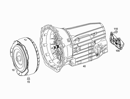

@JohnDo3 schrieb am 12. April 2019 um 22:36:18 Uhr:
Nicht leer gemacht? Die haben die Wanne abgenommen. Es bleibt doch trotzdem altes Öl im Kreislauf, wenn du nicht spülst. So verstehe ich das.
Der Wandler sitzt nicht über der Wanne. Der hat bei unseren Fahrzeugen eine eigene Ablassschraube. Bei dem Krankenfahrstuhl in dem Video wohl nicht.
Siehe Nr. 15 in beigefügtem Bild.
9G
Der alte wird wohl kein Grundlegend anderes Getriebe wie wir haben. Ich gehe Mal davon aus, auch wir haben einen Ölkühler, im Kreislauf wird dann vermutlich Restöl bleiben. Und sie erwähnen das die Pumpmaschine eine Restmenge im Fahrzeug belässt.
