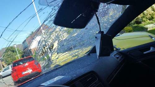

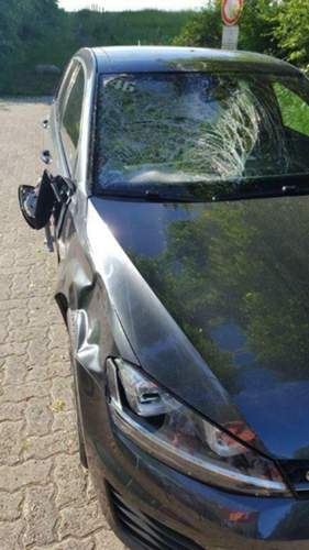

Auch hier funktionierte am Samstag die VZE einwandfrei. 😉
Von „Erkennung“ kann man aber wohl nicht mehr sprechen. 😎
20180525-182546
20180526-172122
Da ist eindeutig eine Kalibrierung der Kamera notwendig.
