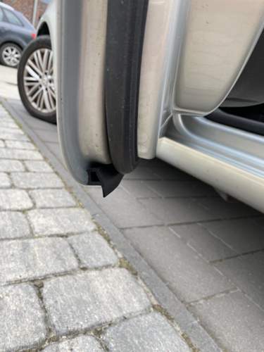

Geschlossene Spaltbereiche … Ein paar Lösungsansätze in Bildern (ps: wie man sieht, funktionieren und passen solche Dichtungen auch an einem VW Touran und nicht nur an Automobilen der Luxusklasse)
P-Profil an der Türunterkante
Schließt erfolgreich im unteren Bereich

Würde aber spontan mal sagen,dass der Gummistreifen oberhalb der Frontscheibe mehr Luftwiederstand hat als ohne. Der Gummi schliesst ja nicht mit der Scheibe wie im Original ab.
Die Spaltmasse an den Türen sind ja trotzdem da.
Ob die zusätzliche Gummiabdichtung an den unteren Türkannten optimal sind?Hier soll ja Wasser auch abfließen.

@Puhbert: der Gedanke an die Wasserablaufstellen ist richtig und wichtig. Deswegen muss in diesen Bereichen, so, wie in dem von mir verlinkten Video, beim P-Profil ausgeschnitten werden.
Die fast senkrechte Dachkante oberhalb der Windschutzscheibe kann jeder gerne selber bei sich ausmessen. Das ist bei VW noch human. Bei der V Klasse ist das wesentlich schlimmer. Mehr Widerstand bildet der Gummistreifen aber nicht. Ganz im Gegenteil. Er sorgt für einen aerodynamischen Übergang von Windschutzscheibe zur Dachoberfläche.
„Die Spaltmaße an den Türen sind ja trotzdem da“:
-aber nicht mehr in der Tiefe. Luft, Staub und Dreck dringt, da das Gummi am Lack anliegt, nicht mehr in die Tiefe vor. Zudem wird der Schall reduziert.
