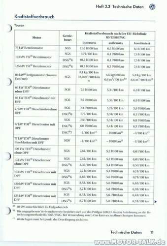

habe ein VW Touran bj.2006 1,9 tdi (105 PS)6 gang Getriebe gekauft.
Mir ist aufgefallen das es meiner Meinung nach einfach zu viel verbraucht 10L auf 100 km auf der Autobahn ohne zu rasen bin zw.120-160 km/h gefahren(meistens Tempomat)
auf den papieren steht Autobahn 6.2 l
ist das normal?
oder ist etwas nicht i.o ?
Hat einer auch das selbe Touran und was verbraucht es ?
würde mich sehr interessieren

da ich es ne gekauft habe kann ich gar nicht sagen ob die Bremsen frei sind aber mir ist so nichts aufgefallen.
Qualm/Ruß bei Vollgas ist nicht!
In der Ebene erreicht es ungefähr max 170 km/h, ob das normal ist weis ich auch nicht?

Für Dein Verbrauchs- und Leistungsproblem wäre eigentlich mal eine
Meßfahrt angesagt, aber vll. bringt ein neuer LMM schon Abhilfe. Allerdings
ist die Verbrauchserhöhung bei Deinem schon ein bißchen zu krass, um es
nur mit einem schwächelnden LMM zu erklären.
Grüße Klaus

Finde deine Angabe mit dem privaten Zahnriemenwechsel schon mal sehr wichtig .
... Eigentlich ist dieser ZR - Wechsel bei deinem Bj. bei ca. 120.000 km schon fällig gewesen 😰
Einen guten Vorbesitzer scheint dein Touran wohl nicht gehabt zu haben.
Vielleicht ist ja da was falsch gelaufen und dein Motor läuft seit dem Wechsel nicht mehr so rund wie er sollte 😰
Was natürlich eine Ursache für Minderleistung & Mehrverbrauch sein kann .
Durch den Privat - Kauf hast du natürlich schlechte Karten auf der Hand .
Finde , du solltest mal eine gute Werkstatt zum Motor - Check aufsuchen

moin naya.
den ausführungen von hermy kann ich mich nur anschliessen.
dringend übeprüfen lassen, ob der ZR korrekt eingebaut wurde.
Ich habe da nach deinen schilderungen grosse zweifel,
dass dies korrekt gemacht wurde.
Wenn alles korrekt ist, sollte der touri dann um die 195 nach tacho laufen
das sind dann um die echte 180 und mindestens 2 liter/100 weniger verbrauchen.
willi
