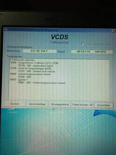

So, ich habe weiter fleißig geloggt, wer hilft?

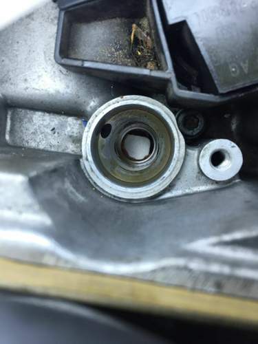

Außerdem habe ich noch das Nockenwellenverstellerventil mal getauscht (hatte noch ein anderes gebrauchtes, das alte hat nicht gearbeitet laut Log zuvor).
Dann habe ich noch wie bei Elsa beschrieben das Unterdrucksystem geprüft,scheint alles i.O.
Die "Dose" hat das Gestänge bei Unterdruck etwas angezogen,jedooch würde ich sagen nur ca 3-4mm, reicht das? Habe dazu nichts gefunden...
Dann habe ich Unterdruck auf den Behälter gegeben und paar Minuten gewartet, ist kein bischen abgefallen, also in Ordnung.
Den Nockenwellen-Fehler habe ich komischerweise nicht mehr,nur die beiden Unterdruck-Fehler weiter und er läuft bescheiden...
und die zweite...
Noch etwas, ich weiß nicht genau ob meine Grundeinstellungen geklappt haben, lediglich bei der Drosselklappe hat man gemerkt das etwas passiert, bei zB Agr, saugrohrklappe usw tut sich meiner Meinung nach nichts unter Grundeinstellung und dann den jeweiligen Kanälen...
Wie funktioniert dieses Ventil für Nockenwellenverstellung? Durch die Bohrung sieht es so aus wie im Bild, ist das richtig? Unten sitzt es quasi auf,dachte eher das unten die Nockenwelle vorbeiläuft?
hast Du den Log vor dem Ventiltausch erstellt, weil sich an der Ventilverstellung immer noch nichts tut? Steht die ganze Zeit bei 6,3%.
Nimm die Versorgungsspannung aus dem Log und Verstellwinkel Bank1 (Einlassnockenwelle) dazu. Und versuch mal verschiedene Drehzahlen so 5 bis 10 sek. zu halten. Auch die Leerlaufdrehzahl, wenn es geht.

Im Anhang ein weiteres Log
für mich sieht es so aus, dass die Nockenwellenverstellung nicht arbeitet. Ich würde erstmal die wieder zum laufen bringen. Das Ventil testen, die Stecker überprüfen (Stecker vertauscht?), testen ob Spannung auf Kabel, und ob sich die Spannung auch ändert. Leider gibt's keine Infos, wie hoch die Spannung für's Ventil sein muss.
OK, Ventil hatte ich ja schon getauscht, denke das wird es nicht sein... aber damit hängen die Fehler wohl nicht zusammen? Komischerweise habe ich den Nockenwellen-Fehler nicht mehr, nur die Saugrohr-Fehler...

Was das Ventil betrifft hattest Du ja Fehler wegen Kurbelwellen-Nockenwellen Zuordnung. Nur dass die nach dem tausch vom Ventil weg sind, obwohl sich im Log vom Ventil und der Verstellung der Nockenwelle nichts geändert hat. Laut Log regelt das Ventil nicht und die Nockenwelle wird nicht verstellt.
Ich häng hier mal ein Log von mir dran, wo zu sehen ist wie das Ventil arbeitet und die Nockenwelle verstellt wird.
hast Du das Motorsteuergerät schon mal ausgetauscht? Die Teilenummer ist, wenn ich das richtig sehe, für ein Fahrzeug mit Automatikgetriebe. In Deinem Autoscan ist aber kein Automatikgetriebe vorhanden.
