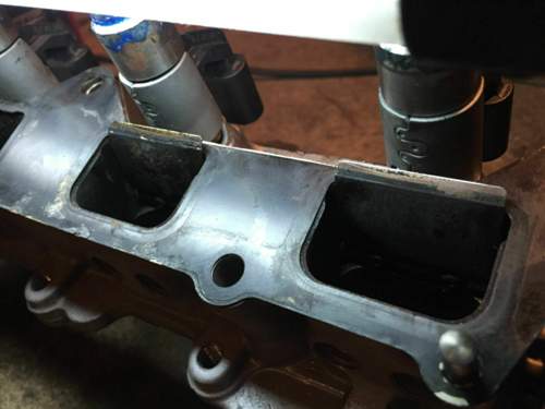

Hallo nochmal, gerade vom Auto zurück und den Fehler gefunden!
Nachdem ich alles Sicherungen kontrolliert hatte und diese in Ordnung waren habe ich dann mal wie gesagt beim Laufen lassen mit Bremsenreiniger abgesprüht, als ich von oben an den Dichtungen der Saugrohrklappen langesprüjt habe, änderte sich tatsächlich etwas der Motorlauf, ich dachte dann das die Dichtungen dort wohl undicht sind und habe nochmal alles abgeschraubt, Dichtungen sahen alle gut aus, jedoch standen die Klappen komplett offen (unbetätigt) und waren wohl zwischen der Dichtung eingeklemmt, deswegen lies sich auch die Unterdruckdose mit der Vakuumpumpe kaum anziehen, also hat er dort logischerweise Luft gezogen und die Klappen waren ohne Funktion, passt ja auch zu den Fehlern! :-/
Zusammenbau folgt die Tage, denke dann rennt er wieder...
Achso, werden die Einspritzdüsen einfach reingesteckt oder sollte da noch etwas Dichtung/Dichtmasse an die Anlagefläche wie auf dem Bild zu sehen? Ansonsten noch Tips, Ratschläge o.ä. für den Zusammenbau?
Um die Klappen nicht wieder verkantet einzubauen mit der Vakuumpumpe anziehen, einbauen und wieder lösen? verbogen scheint nichts zu sein

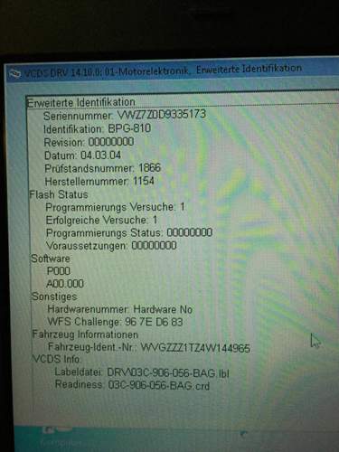

Und noch was, kann hier noch einer etwas zur Motorsoftware/Steuergerät sagen ob es das richtige ist? Laut Steuergerätenummer passt es ja, laut Log-Datei nicht?!

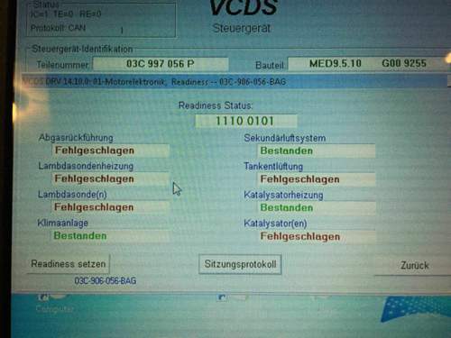

Und was bedeutet dieser Readiness-Code? habe ich zufällig gefunden, sollte das alles grün/bestanden sein?
Img-5205
Img-5206
da binn ich ja mal gespannt, ob die verklemmten Klappen jetzt der Fehler war.
Steuergerät passt, wie in Deimen Bild zu sehen ist, wurde mal ein Update (Flash Status) des Steuergeräts gemacht und hat dabei eine andere (Update-)Teilenummer bekommen.
Readiness muss überall 0 sein. Das stellt sich erst ein (Selbstdiagnose), bei einer Kühlwassertemperatur über 60-70 Grad. Also während der Fahrt, wenn alles in Ordnung ist.
