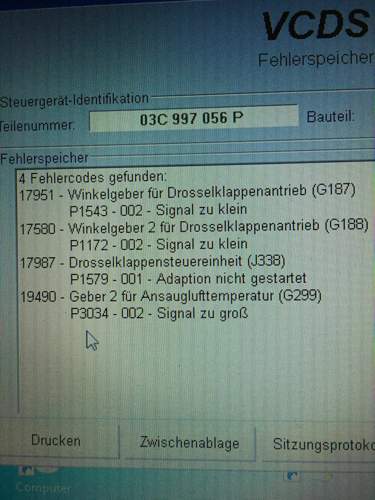

So, wieder einmal vom Auto zurück, die Saugrohrfehler kamen tatsächlich von den eingeklemmten Saugrohrklappen, war also mein Fehler, das ist nun weg!
Nun hab ich versucht alles nochmal anzulernen, doch ich bekomm die Drosselklappe nicht mehr angelernt (error) und nun schmeißt er mir diesbezüglich Fehler raus! :-/
Laufen tut er aber etwas besser und hat keine Aussetzer mehr, Bremse ist nicht mehr hart, jedoch komm Ich bei Vollgas auf max 1600u/min und mehr nicht, was ist nun mit meiner Dk passiert, vorher ging es noch, Stecker hab ich nochmal überprüft... Neue logdatei hänge ich nachher nochmal an...
ein Problem gelöst, ein neues taucht auf.
Hast Du mal versucht die Klappe von Hand zu bewegen?
Sicherung, Stecker, Kontakte, Massepunkte und Kabel überprüfen.
Widerstand der Poties messen.
Klappe kann ich von Hand bewegen, ja.
Kruze Sichtprüfung habe ich schon gemacht aber muss evtl nochmal genau in den Kabelkanälen usw schauen...
Sicherung für Drosselklappe? Wo sind die ganzen Massepunkte? Der stecker war nur 2-polig glaube ich, also einfach ne Widerstandsmessung machen und dabei mal die Klappe bewegen?

der Stecker für die Drosselklappe ist 6-polig. Scheint aber wirklich keine Absicherung zu haben. Kannst ja mal messen, ob Spannung auf der Leitung für den Stellmotor ist, und ob sich der Widerstand der Potentiometer ändert, wenn Du die Klappe von Hand bewegst.
Überprüf mal die Sicherung im Motorraum F/SB 8.

Fehler DK behoben, ein Kontakt am Stecker war hinüber, nun klappts mit der DK und nach dem starten kam der nächste Fehler, Verbrennungsaussetzer Zylinder 1, was ist nun wieder los??? Daraufhin hab ich Kerze rausgedreht, schaut ok aus, Stecker von der Zündspule auch, Ansaugbrücke wieder runter und Stecker vom Einspritzventil geprüft, auch ok!
