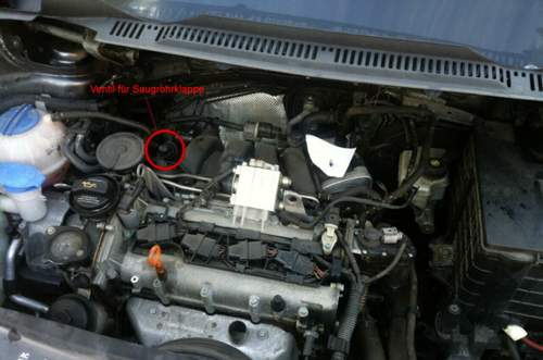

Im Reparaturleitfaden ist zur Saugrohrklappe nicht viel zu finden.
Schau mal, ob der Unterdruckschlauch am Ventil für Saugrohrklappe richtig sitzt.
Und kontrollier mal, ob bei der Unterdruckdose der Stab nicht gebrochen ist (gleich vor dem Ventil/Bild).
Motor
Ventil

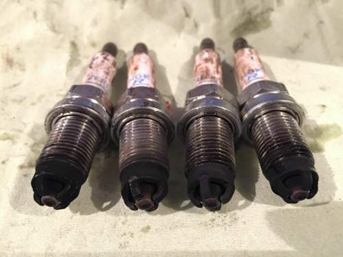

Habe heute das Ventil, Gestänge und die Schläuche geprüft, soweit ich hingucken könnte sieht alles ok aus, danach habe ich Kompression gemessen, alle 4 haben gleichmäßig 10,5bar!
Beim Kerzen rausdrehen ist mir dann das schwarz verrußte Kerzenbild aufgefallen, läuft er zu fett?
Was kann ich denn nun noch prüfen??? Vcds habe ich...
kann ich das ventil nochmal separat prüfen denn dasbemängelt er ja?!
ich habe Dir noch ein paar Unterlagen, zur Saugrohrklappe und dem Ventil, aus dem Reparaturleitfaden in Dropbox hinterlegt.

ABer die Kerzen weisen doch eindeutig auf Luftmangel hin oder?

das Ventil für Saugrohrklappe, die Saugrohrklappe(?), Unterdruckstellelement(Unterdruckdose) und Unterdruckbehälter im Saugrohr läßt sich leider nicht mit VCDS überprüfen. Die Teile müssen so überprüft werden, ob alles funktioniert. Dazu brauchts Du eine Handvakuumpumpe.
Es gibt auch noch einen Potentiometer für Saugrohrklappe (müsste Messwertblock 142 sein). Den könntest Du auch mal checken, eventuell neu anlernen.
