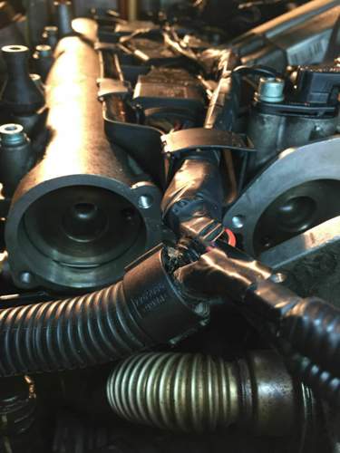

Ok, habe heute die kurbrlwelle nochmal auf ot mit messuhr gestellt und mit die Stellung der Nockenwellen angesehen, siehe Bild.
Ist nun nur der versteller evtl hin? Denke eigebtlich das die neue Kette überspringt?!
Was mache ich nun am besten, neuen versteller und neue ölpumpe und erneuter startversuch?
Brauche dringend mal eure Meinungen und Tips.
Es verstellt sich doch sicherlich nur die Einlass nockenwelle beim defekten versteller oder?
Auf dem Bild ist aber zu erkennen das eigentlich beide nicht ganz stimmen wenn ich das richtig sehe, also Kolben ist auf ot!
nach dem Foto zu urteilen, würde ich auch sagen, beide Nockenwellen stimmen nicht. Aber rein von einem Foto kann man das schlecht beurteilen.

Der nockenwellenstellung nach sieht es ja aus als wenn beide einen Zahn zu weit sind oder nicht? Aber wie kann das sein? Hoffe ja immer noch das nicht wieder die ventile krumm sind und der nochmal runter muss, was meint ihr??

dann nochmal auf OT mit messuhr gestellt und die nockenwellen angesehn... stimmen leider beide nicht mehr!
wie kann das angehen? wenn der versteller hin ist dürfte ja nur die eine sich verdreht haben?
