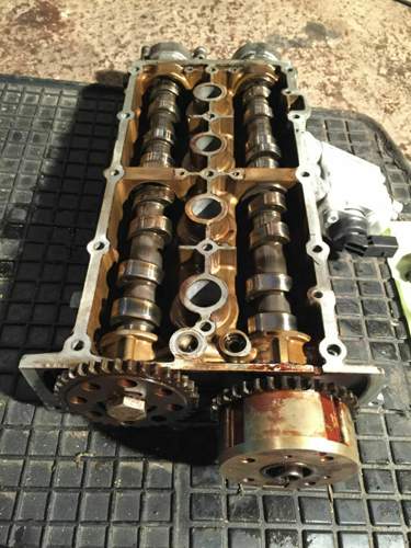

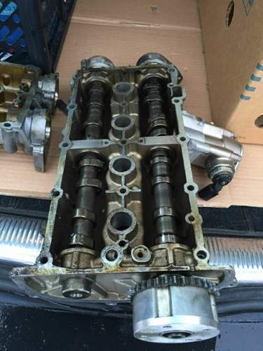

gibt es bei dem Motor verschiedene Nockenwellen?
habe jetzt einen fast gleichen Deckel bekommen, jedoch sind die Nockenwellen dünner, macht das einen unterschied oder sinds trotzdem die selben und ich kann sie verbauen?
Welcher der beiden Deckel ist der orginale?
Der erste mit den dickeren Nocken ist der originale, der zweite hat eine Kleinigkeit anders an einem Anschluss, deswegen habe ich noch einen Deckel besorgt der dem Orginal zu 100% entspricht, jetzt ist die Frage ob ich aber die Nockenwellen aus Bild zwei verwenden kann, denn meine hatte ja gefressen...
laut TN unterscheiden sich Deckel und Nockenwellen vom BAG Motor und den BLP, BLF Motoren.
Ok ??
von der EZ nehm ich an Du hast eine BAG Motor, da erst ab 05.04 die BLP Motoren verbaut wurden (BLF ab 03.05).
Die Teile vom BLP und BLF passen nicht beim BAG.
Zylinderkopf, Nockenwellen und Zylinderkopfhaube haben nicht die gleichen TN wie für die BLP/BLF Motoren. Zylinderblock, Ventile und Stößel sind auch unterschiedlich.
stimmt, hab den BAG, PN ist gerade raus!
also nützt es auch nichts die Nockenwellen mal mit den orginalen zu vergleichen? kommt ja theoretisch nur drauf an das die Nocken an sich gleich sind und das sie ins gehäuse passen natürlich
es gibt aber auch einfach keine weit und breit im netz mit der TN 03C109101AB
lediglich die Endungen sind teilweise anders zb nur A oder AA, aber wer weiß ob das nun unterschiede macht, laut Film sollen diese fürn Polo sein mit einem anderen MKB, hat denn keiner zufällig welche liegen????
