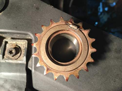

Dabei ist mir etwas am kettenrad aufgefallen, sowas schonmal gesehen??

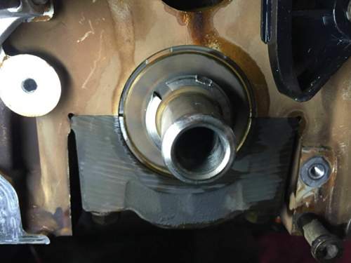

Außerdem wüsste ich gerne in welche Kerbe an der kurbrlwelle die Nase vom kettenrad reinkommt?
Hallo!
Die Nase des Kettenrad war nicht in der Kerbe. Beim anziehen ist dann die Nase abgebrochen und ist eingelaufen. Würde sagen, Montagefehler.

Das kann gut sein ja, ist denn die zweite (Rechte) kleine Kerbe auch Original an der kW oder habe ich die beim festziehen reingedrückt? Neues Kettenrad ist drauf, nun will ich die steuerzeiten einstellen aber bekomme immer erst nach zwei Umdrehungen den gleichen Wert an der messuhr,nach 360 Grad ist anders als nach 720,wie ist das denn möglich?
Der Kolben muss doch bei jeder Umdrehung genau gleich weit hochgehen?! Wie soll ich das sonst einstellen???
die kleine Kerbe hat das Kettenrad reingedrückt, deswegen ist es auch an der Stelle mit dem Zapfen gebrochen.
