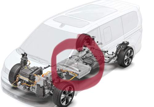

He,
Da wäre sie Verbaut, also wahrscheinlich nicht ganz ausgeschlossen wobei die ja unterm Auto Sitz.
Startbattary ist irgendwo zwischen Gaspedal und Fahrersitz unter der StoffVerkleidung
Grüsse
da ist eine zweite Zusatzbatterie für den Wohnmobilbetrieb gemeint. Ob die Konsole auch für die elektrischen Sitze geht, habe ich nicht gelesen? LG Franz

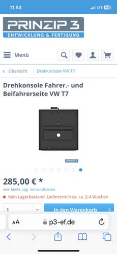

Hallo zusammen, da die Drehkonsole Vordersitze von prinzip3 wohl jetzt eine ABE hat würde mich interessieren, ob jemand diese schon verbaut hat und welche Erfahrung ihr damit habt.
Siehe foto
