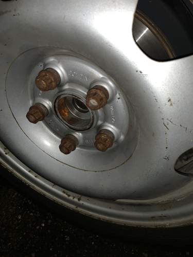

Guten Abend zusammen, ich habe heute das erste mal Winterreifen umgerüstet.
Sind das die richtigen Radschrauben?
180 Newtonmeter?
Vielen Dank für eure Infos vorab

Ein richtiges Bild von dem Radbolzen mit Längenangabe wäre sehr hilfreich.

Es sind die originalen Radschrauben .
Hab sie leider schon montiert .
Denke es sollte passen ,aber 180NM ist schon einiges .

Bei VAG sind die Schrauben für Alu und Stahlfelgen gleich. Wenn du vorher Alu's aus dem Zubehör verbaut hattest, vergewissere dich, das es keine Schrauben mit Kegelbund sind!
[Von Motor-Talk aus dem Thema 'Drehmoment Radschrauben' überführt.]
Alu‘s waren Original VW 17er Felgen und die Stahlfelgen sind auch Original VW17er .
bei mir steht in den Gutachten der Felgen, dass die original Radbolzen (so wie auf dem Bild zu sehen) zu verwenden sind und mit einem Drehmoment von 180N fest zu drehen. Lässt sich, vermutlich, auch auf die Stahlfelgen übertragen. Ich hab's jedenfalls so gehandhabt, als ich noch Stahlfelge fuhr.
