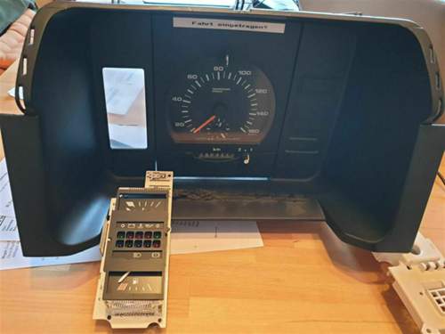

Habe den T4 als Sondermodell Krankenwagen 5 Zylinder 2,5 Liter umgebaut zu Campingbus.
Habe auch auf Gas schon 10 Jahre umgestellt. Benzinpumpe musste ca. vor nem Jahr getauscht werden und da fings an.
Der Benzintank zeigte nur halbvoll obwohl vollgetankt war.
Jetzt nach der Winterpause versagte die Temperatur und die Tankanzeige.
Hier die Bilder was ich alles schon probiert habe damit Ihr Euch das vorstellen könnt.
Tachoeinheit ist halt anders als die normale Version.

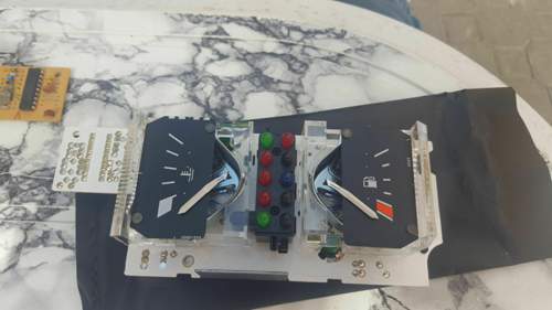

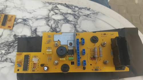

Offensichtlich habe ich bei der Platine eine Kontaktstörung verursacht (bräunliche Farbe Hitze?) . Nun bin ich mir nicht sicher was zu wem bzw. wohin der Kontakt führt um evtl. eine Kabelbrücke draufzulöten.
Kennt jemand das Modell und hat evtl. einen Tip bzw. vielleicht sogar ein Angebot für mich falls die Platine nicht zu retten ist.
Die Linien sind so dünn dass es ganz schwer ist den Verlauf festzustellen. Schaltplan habe ich keinen.
Beim letzten Bild (Hier sieht man auch die feinen Linien) habe ich die Lötpunkte durchnumeriert.
1 - 2 - 3 ist der Spannungsregler
4 - 5 ist der Kondensator (türkis) auf Bild 5
6 Verschraubungskontakt (Temperatur)
Ich meine zwischen 3 und 6 besteht Verbindung.
Bei den anderen (siehe Bild) bin ich mir nicht mehr sicher
Ich habe versucht viele Bilder (teilw. mit Markierung reinzustellen)
Danke erstmal im voraus für die Tips

So heute das Teil gekommen knapp 100 € halt ein VW Classic Teil. Nur die Platine. LEDs umgesteckt....Tankanzeige sowie Kühlmitteltemperaturanzeige umgesteckt....
In die weiße Halterung eingeklickt und verschraubt eingebaut.
Funktioniert alles!! Danke an alle
