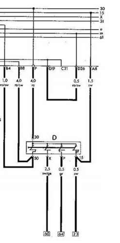

Mein Scheibenwischer und das Gebläse funktionieren nicht mehr.
Habe eben an den Schaltern gemessen. Masse ist da. Nur der Strom fehlt.
Die Kabel bis zum Sicherungskasten hab ich zurück verfolgt. Leiten gut.
Als ich aber den Strom an den Sicherungen messen wollte, stellte ich fest,
dass Sicherung 6-14 und 20-22 kar keinen Strom haben!?!
Der Bus läuft allerdings und sonst fiel mir auch nichts auf...
Kann mir jemand sagen mit was ich es hier zu tun haben könnte?

Zündanlassschalter defekt.
Am Zündschloss das schwarz gelbe Kabel messen ob Spannung drauf ist. Wenn Zündung an ist.
Wenn nicht. Vorsichtig Mal Spannung drauf geben, das Relais auf Platz 18 muss schalten.

Wenn du nun das Relais und den Teil vom Lichtschalter einstellst kann ich dir das zeigen. Ich Versuche es daher zu erklären.
Wenn du Licht anmachst, kommt die Spannung vom x-kontakt. Wechselst du nun zum Fernlicht, Liegt auf dem Fernlicht Spannung vom x-kontakt. Ziehst du nun zusätzlich die Lichthupe, verbindest du den x-kontakt mit klemme 30 Dauerspannung.
Somit wird der x-kontakt von klemme 30 gespeist. Das Entlastungsrelais zieht an und speist den Scheibenwischer und das Gebläse.
Gerne Mal versuchen und das Gebläse zusätzlich einschalten.
Das lässt sich bei allen VW testen, wo das Fernlicht und die Lichthupe in die selbe Richtung geschaltet wird, Golf 1/2/3 Polo. Und co. Beim T3 geht es auch so.

Wenn du nun noch den Plan vom Fernlichtschalter hast, wäre es super.
Das Abblendlicht läuft auch direkt ohne das Relais. Sieht man schön das das Relais nur mit 0,5mm² abgeschlossen ist.
Daher macht der Umbau auf Relaisschaltung richtig viel aus.
MFG Sebastian

Beim E4 kann man schön die Verbindung von Klemme 30 und Klemme 56 sehen. Klemme 56 ist dann die Spannung vom X-Kontakt.

Mir ist neu aufgefallen, dass ich nur Standlicht habe. Das normale Abblendlicht funktioniert nicht. Sorry, erste dunkle Fahrt grad.
Hy. Abblendlicht hängt auch am X-Kontakt und zwar ohne Relais direkt am zündanlassschalter. Der hat damit zu leiden.
MFG Sebastian
Hab noch ein komplettes Zündschloß liegen leider kein Foto von den Kontakten des ZAS. Müßte 30 (Plus), 15 (Zündung), X (Entlastungsrelais), 50 (Anlassermagnetschalter) Leider bekommt man es nicht so einfach raus, muß ausgebaut werden, um an die Kreuzschlitzschraube zu kommen.
